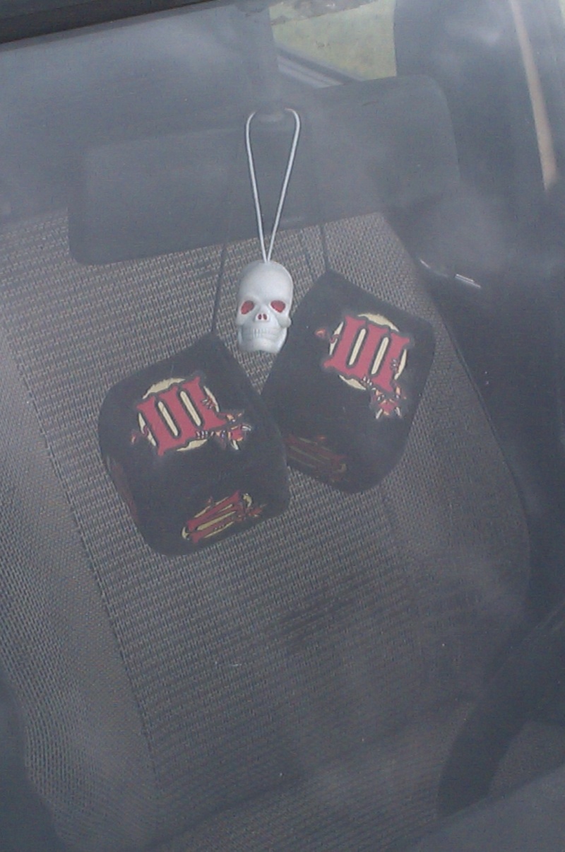

    Les goodies de rétro intérieur
    Le Bus VW et la Renault Super 5 - Page 2 Imag0994
