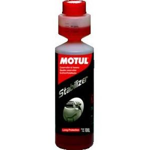

    Je suis tombé l'autre jour sur un article sur la durée de vie de l'essence sans plomb.
    Il parlait de 3 mois, au dela, obligation d'utilisation d'un "stabilisateur"
    Essence trop vieille Stabilisateur-de-carburant-motul-en-250-ml
    ça disait même que l'essence en vient à ne pus pour s'enflammer + risque de corrosion du réservoir Evil or Very Mad
    Comme ça va faire 2 ans que le réservoir de ma 309 est plein et qu'elle ne tourne pas pale
    Vous avez déjà était embêté par ce problème ?
    Quelqu'un à déjà tester un produit du genre "stabilisateur" ?
    Que faire de mes 30l d'essence pourrie ?

    apres j'ai bossé en mécanique moto et jet skis et dans les jets à l'hivernage on mettait un additif dans l'essence avec le plein pour eviter la rouille et stabiliser l'essence...mais surtout sur du 2T (le truc à la con en 3 cylindres 700 cms3 et une ouverture sous la selle de 20X30 cms pour inervenir...)
