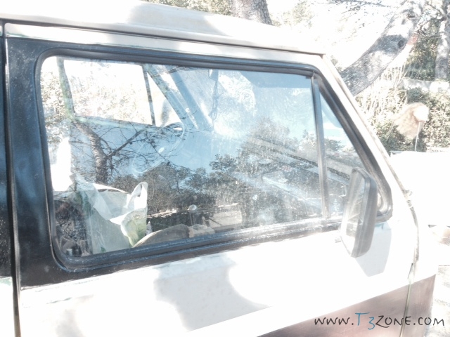

    salut ,bin je n'arrive plus a envoyyer des photo directement !
    mon transporter un peu moins rat's - Page 4 20824_photo_4_1
    changement de joints de vitres par ceux de golf 3

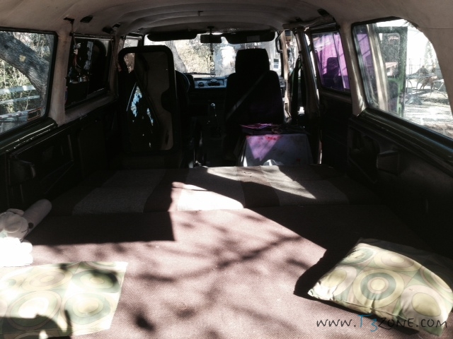

    une de l'intérieur en mode sieste

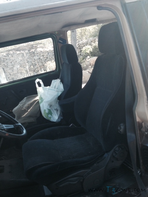

    puis une des sièges tous réglable et top confort  cheers

    C'est des sièges de quoi que tu as installé à l'avant ?
    olivier3077
    olivier3077
    Messages : 291
    Date d'inscription : 31/12/2012
    mon transporter un peu moins rat's - Page 4 Empty Re: mon transporter un peu moins rat's
    Message  olivier3077 Jeu 6 Mar - 10:09
    c'est des sièges d'alpha Roméo , 156 ou guilliéta , il manquait l'arrière de la voiture a la casse ,donc je n'en sais pas plus  Laughing

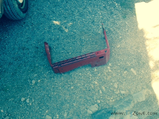

    mon bout a greffer
    mon transporter un peu moins rat's - Page 4 20824_photo_2JPGgreffe_dorgane_1

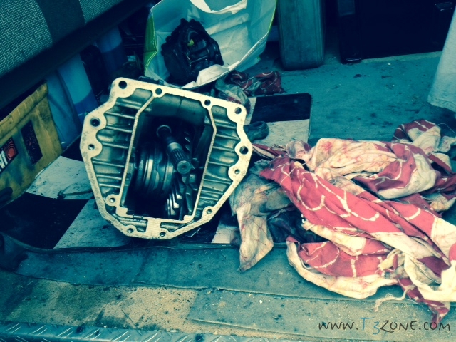

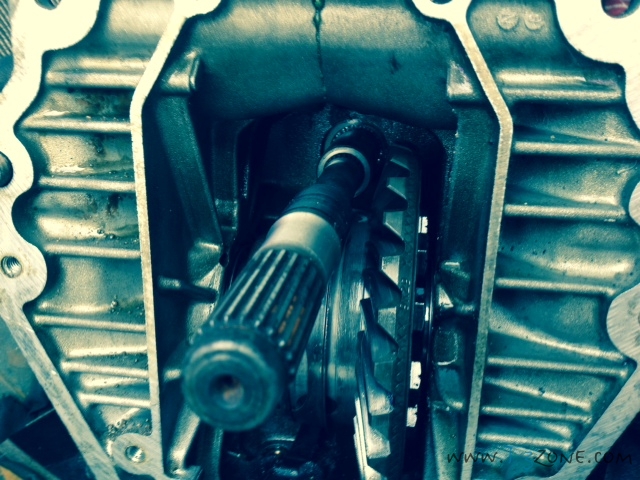

    Message  olivier3077 Sam 15 Mar - 14:22

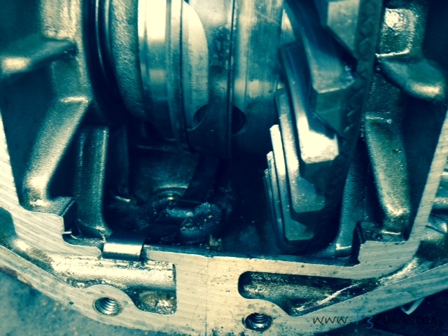

    salut , alors les nouvelles du rat'sporter  Laughing rat's et transporter parce que "trans" ca le fait pas ! lol!
    mon transporter un peu moins rat's - Page 4 20824_photo_2JPGbv_de_dessus_1
    mon transporter un peu moins rat's - Page 4 20824_photo_1JPGBV_1
    mon transporter un peu moins rat's - Page 4 20824_photo_5JPGbv_la_queue_de_bv_1
    mon transporter un peu moins rat's - Page 4 20824_photo_4JPGbv_le_truc_de_plus_prs_1
    je ne vois que sur la dernière photo un aimant a limaille qui pourrait gêné , ce n'est pas une UN1 mais une NG3095 C135 154 couple conique 9X29
    je vais essayer de retourner le couple conique ,une première pour moi !

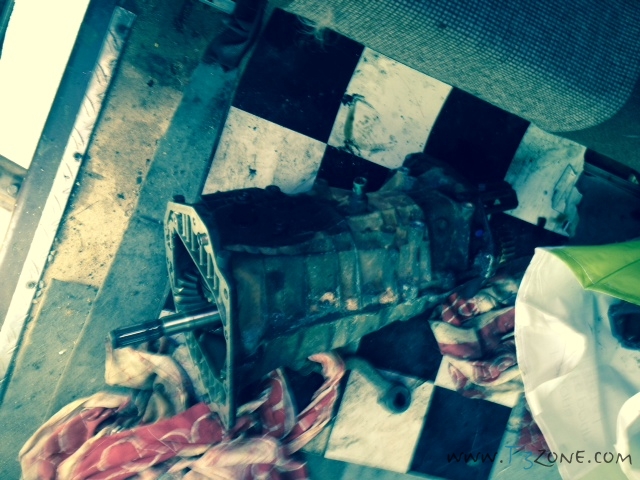

    powaa, je sais plus si j'ai mis des photo de la boite de renault espace ou quoi mais NG3095, je me suis lancer dans le retournement de couronne sans toucher au pignon de l'arbre primaire mais powaa , ca marche les gars me dise que non mais je suis tétu alors bon ,je me suis fait aussi la chasse a la plaque en fer une magnifique fiasco , a jete la peind a je n'est que des terrain de cross quoic'est plat ,a des bout de 8m de long  geek alors ,je suis partit sur un pied de poteau de france en fer ca ma couter 30euro la plaque de 40x40cm  study
    et la platine quand le voisin n'en pouvait plus  drunken
    mon transporter un peu moins rat's - Page 4 20824_photo_2JPGplatineNG3095_1

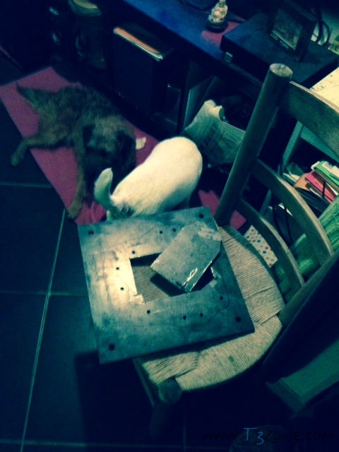

    Message  olivier3077 Lun 24 Mar - 20:34

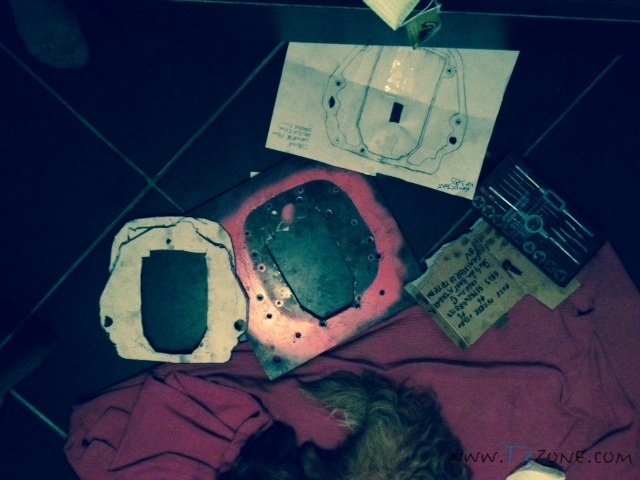

    quoi t'as pas vu les chiens ,ils sont bien ranger  Laughing un demi carrer rectangulaire quoi  Wink

    Message  olivier3077 Ven 28 Mar - 22:19

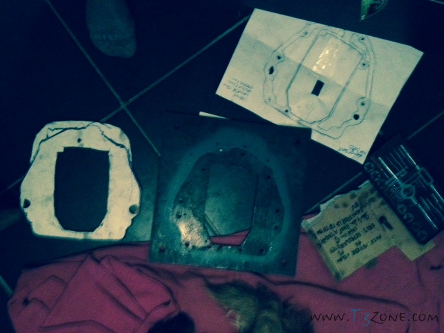

    salut, et la tu vois mieux ? dessin techinque de l'école a l'époque  geek
    mon transporter un peu moins rat's - Page 4 20824_photo_2JPGplan_de_plaque_1
