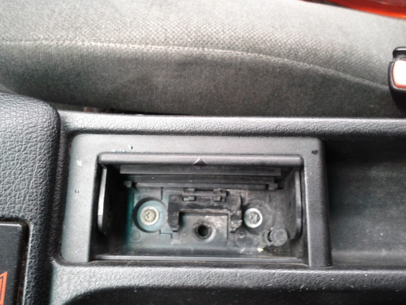

    -A l'avant:
    Avant nettoyage, avec le système d'ouverture automatique qui ne marchait plus:
    E36 318is - Mon daily [Vendu] Img_2010
    Aprés:
    E36 318is - Mon daily [Vendu] Img_2011
    E36 318is - Mon daily [Vendu] Img_2012

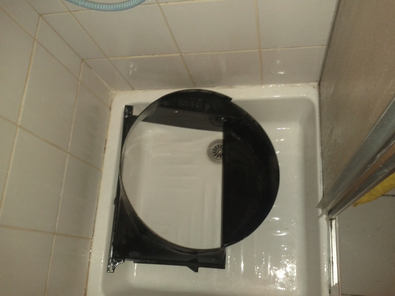

    vu qu'elle surchauffe, je me refait une petite session mécanique et m'occupe du circuit de refroidissement

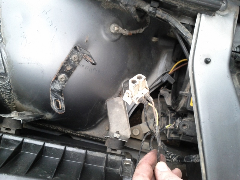

    en changeant les phares je trouve la cosse des anti brouillard, je comprend mieux pourquoi ça marche pas...
    E36 318is - Mon daily [Vendu] Img_2019
    et de l'autre coté il me manque la piéce pour faire la liaison entre les 2

    bon on attaque le gros morceau, le démontage se passe sans réel difficulté
    E36 318is - Mon daily [Vendu] Img_2021
    arrivé au moment de changé le calostat il y a comme un soucis --'
    E36 318is - Mon daily [Vendu] Img_2022
    j'ai pris celui pour 1.9l...
    Je test l'ancien... il fonctionne bien donc je remonte.
    la pompe à eau: l'ancienne était encore bonne aussi
    E36 318is - Mon daily [Vendu] Img_2023
    la nuit arrive donc je decide de m'arreter là et nettoyer ça:
    E36 318is - Mon daily [Vendu] Img_2024
    E36 318is - Mon daily [Vendu] Img_2025
    dimanche matin je reprend ou j'ai laissé samedi soir
    E36 318is - Mon daily [Vendu] Img_2026
    je continu le remontage, je purge, et on laisse tourner
    E36 318is - Mon daily [Vendu] Img_2027
    Au final elle continu à surchauffer  Evil or Very Mad  => je touche le radiateur et il n'ai chaud que sur les 10 premier cm.
    Je pense alors qu'il est bouché et donc je le change mais toujours pas d'amelioration...
    En fait c'était juste le calorstat qui s'ouvrais... mais pas assez  :cache:
