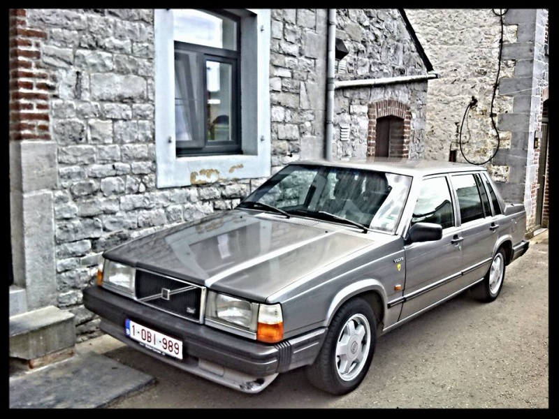

    Bonjour ,
    Alors voici la première
    C'est une Volvo 740 GL 2.4D de 1985 que j'ai swapper en TD , j'ai refais un moteur entierement à neuf et je suis partit d'une base de TD car celui ci à des petits gicleur d'huile sous piston Smile
    Dans les grandes lignes il y a :
    - Gros nez d'injecteur de MB 300 td
    - Injecteur tarer à 185 bars
    - Arbre à came de 2.4D
    - Ligne inox lateral en 3 Pouces
    Voila , je roule aussi à l'huile de friture Smile
    Place aux photos :
    Volvo 740 Gl 2.4D --> 2.4TD  12204810
    Volvo 740 Gl 2.4D --> 2.4TD  11150910
    Volvo 740 Gl 2.4D --> 2.4TD  11169810
    Volvo 740 Gl 2.4D --> 2.4TD  11178110
    Volvo 740 Gl 2.4D --> 2.4TD  11830610
    Et voila il reste pas mal de modif à faire niveau moteur et train roulant mais ça suit son cours Smile du genre :
    - Intercooler
    - Radiateur d'huile
    - Gros filtre à air
    Merci
    Antoine

    Et ça marche vraiment bien les petits changements moteur ?
    Tu as quoi comme boîte , une 5 ou une 4 + overdrive ?
    antoine242
    antoine242
    Messages : 64
    Date d'inscription : 23/05/2016
    Localisation : Beglique
    Volvo 740 Gl 2.4D --> 2.4TD  Empty Re: Volvo 740 Gl 2.4D --> 2.4TD
    Message  antoine242 Jeu 26 Mai - 7:25
    Bonjour Smile ,
    Ben franchement ça marche bien , le turbo commence à dire merde , mais je fais le 0 à 100 en moins de 10 sec , +/- 9 sec donc ça marche pas mal , après il manque l'intercooler , le radia d'huile , gros collecteur d'admission donc je sais pas encore mettre le turbo que je veux ni la pression que je veux Smile
