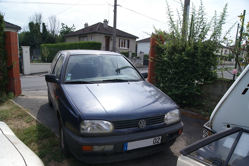

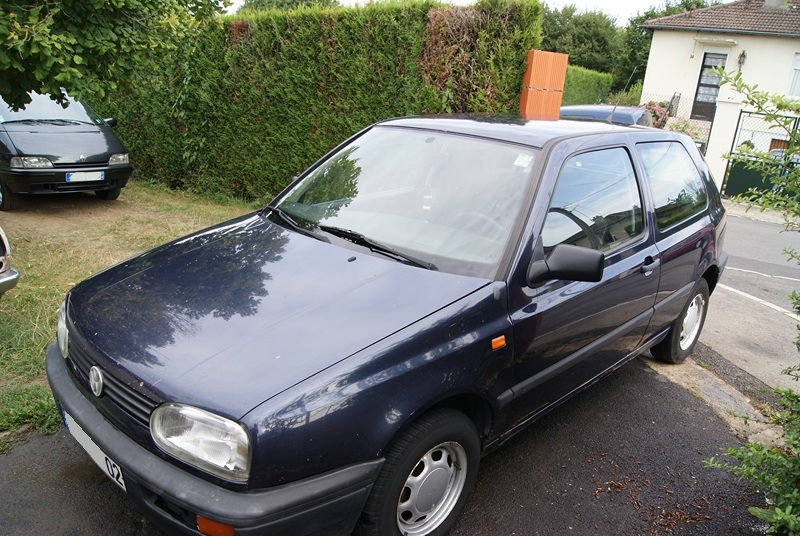

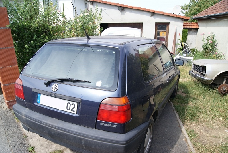

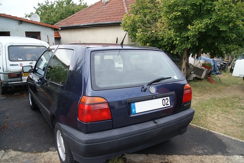

    Cet été je suis passé du ôté obsur j'ai acheté une glop pour aller bosser... Rolling Eyes Embarassed
    A l'achat
    Comme j'ai horreur de rouler dans une bagnole dégueulasse je lui ai fait un 1er bon nettoyage mais elle ne brille pas encore assez à mon goût :mrgreen: Cool

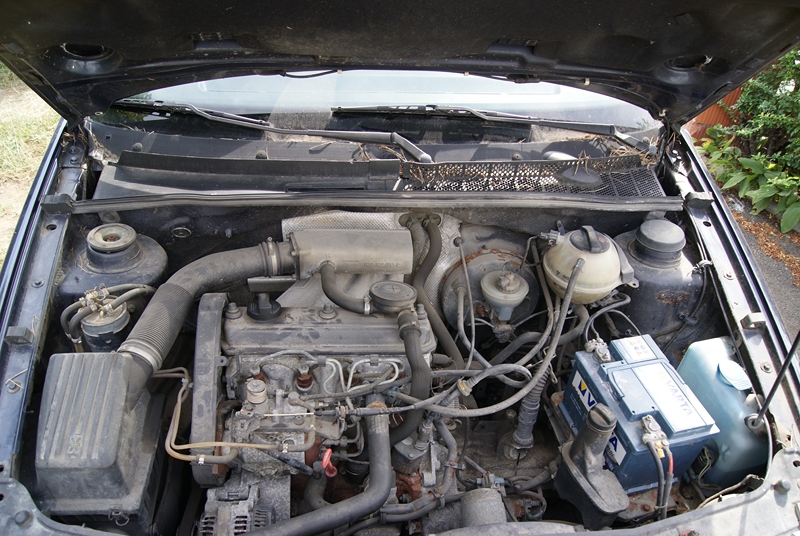

    Puis pour terminer comme je sais que vous aimez bien le AVANT APRÈS j'en ai fais un sur le moulbif
    AVANT Shocked
    APRÈS :bv :bv :bv

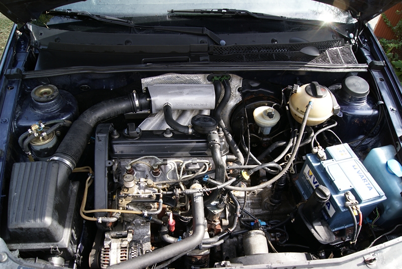

    Voilà y'a eu des travaux d'entretien courant avec de l'huile moteur qui ressemblait à du goudron... Rolling Eyes :ouch
    Plus que la distribution à faire puis des bricoles pour être tranquille!!!

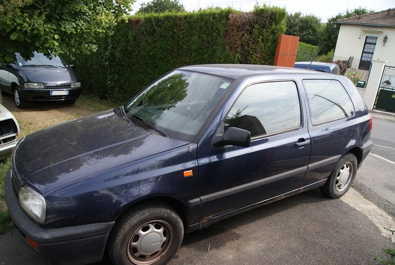

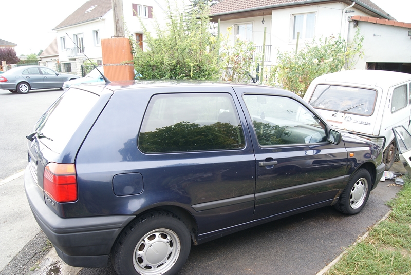

    Sinon je l'ai passé au C.T. RAS RIEN Shocked Shocked Shocked
    Juste des observations au niveau de la carrosserie qui est en dentelle de Calais Laughing
