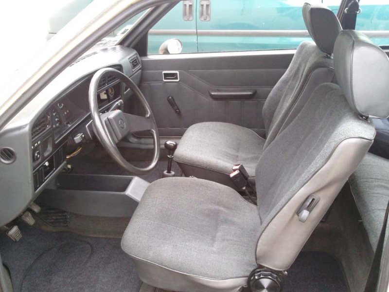

    la suite,remplacement du silencieux ar un peu rouillé,là c'est du maison: coupe de feu de clio 16S adpaté et ressoudé (j'ai soudé à l'arc,plus de gaz dans le mig!!!bon c'est moins propre mais ca tiendra 10 ans): ca sonne un peu mieux! What a Face
    et la voilà toute propre prete à rouler:
    dedans:
