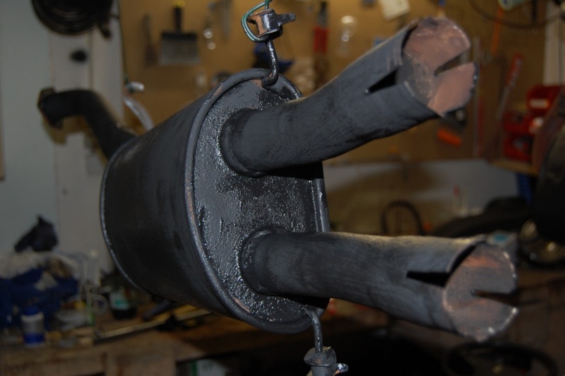

    Comme l'echappement me parait avoir bien vécu et surtout est bien rouillé, je me suis decidé a le demonter.....
    ...bien m'en a pris car il a besoin d'un peu de soins....
    Le silencieux arriere n'est pas percé mais l'Inox de l'embout est bien attaqué...
    Le silencieux primaire est quant a lui vraiment attaqué....avec une soudure qui est en train de laché:
    J'ai essaye de "rattraper" l'embout chromé....y a du taff.....
    Pour le moment, j'ai laissé tomber car je suis devant un dessin animé avec mes enfants en ce debut de soirée de Noel....... santa
    Pour la suite, je vais essayer de mettre un coup de brasure sur les fuites et je vais poncer/gratter et passer de la peinture haute T°.
    Il ne me restera plus qu'a attendre les tresses de remplacement que j'ai commandé ce matin.....
    Il y a 2/3 silent-blocs cahoutchouc a changer egalement.....

    Continuage de l'echappement un peu ce matin......
    Je voulais voir l'etat du silencieux primaire et essayer de faire une reparation de fortune.......il est bien pourri ! affraid
    J'ai tenté le chalumeau .....mais ca ne donne pas un resultat super.....j'crois que je vais remettre une tole avec 2 colliers par dessus ou de la bande thermique avec "mastique échappement" en attendant d'acheter "enfin" un poste MIG !

    Petit topo de la journée d'hier.......
    La suite des mésaventures.......
    Je commence a douter si ce GTV6 veut vraiment que je m'occupe de lui...... Laughing
    J'ai tout re-demonter:
    -Silencieux central pour reparer les fuites que je n'avais pas réussis a reparer avec la brasure.
    -la tresse de gauche pour rallonger de quelques centimètres car la derniere fois ca n'allait pas.
    -demontage complet de la tresse cote conducteur pour pouvoir demonter le collecteur avec son goujon cassé dedans.
    -demontage du collecteur cote conducteur pour enlevé le goujopn cassé dedans.
    J'ai pris 2 ou 3 fois les mesures pour etre certain de la longueur des silencieux avec tresses.....soudage (non sans mal au depart) des centimetres normalement manquant avec un tube acheté hier: impec'.
    Meulage/reparation du silencieux central des troutrous avec une tole acier: Impec' malgrès 2//3 perçages a cause d'un mauvais regalge du MIG.
    Demontage du collecteur: 30 minutes pour enlever le goujon cassé en soudant un boulon et en chauffant au chalumeau: impec'.
    Remontage du collecteur: impec'.
    Remontage des tresses: Impec'.
    Remontage du silencieux central: AIE !....ENCORE trop court !!!! .....j'y comprends rien de rien !!! Le pire c'est cote conducteur alors que j'ai mesurer et les 2 tresses font la meme longueur !!!
    Tant pis, je triche un peu en jouant sur les colliers......ca ne va pas au max, je verrais par la suite, je suis certain que ca va tenir en serrant les colliers comme il faut......
    Je remonte le silencieux arriere.
    Je rebranche la batterie.
    J'essaye de demarrer, impossible.......l'echappement touche l'arbre au niveau du silencieux !!!! Mad
    Je repasse dessous, j'enleve les silent-blocs et cale un morceau de bois entre le silencieux et le chassis car je veux quand meme entendre le bruit que ca fait....... :mrgreen:
    J'essaye de demarrer: Batterie vidée après seulement 2 essais de demarrage ! Rolling Eyes
    Je colle l'Opel au cul avec les cables et je demarre.......resultat: ca fuit aux endroits ou je me doutais bien......le reste a l'air OK.
    J'y ai passé tout l'après-midi pour un resultat plus que mitigé.......vraiment degouté.....
    ....sans parler des feux de recul qui restent désormais allumés en permanence...... Evil or Very Mad
    Tout ça pour faire des economies alors que je sais ou trouver des tresses de remplacements....
    Donc, cette après-midi; craquage......j'ai ete chercher 2 M 00 de tubes de 50 mm........ Twisted Evil

    Un p'tit "schema" de ce je compte realiser......j'aurais surement un peu de perte en terme de fuites de gaz au niveau du piquage sur le tuyau principal mais je ne cherche pas la perf optimale......
    Je compte essayer de passer le coude avec un element type Vallourec acier bien connu en plomberie-chauffage......

    Suite des aventures "echappements GTV6" en fin d'après-midi..........
    Les photos des tresses et du montage(bouinage) que j'avais deja fait pour les monter sur les collecteurs....le montage n'est pas très orthodoxe mais ca ne fuit pas a ce niveau là:
    .....et le boulot de ce soir....tube, coudes, decoupage, meulage, pointage, depointage, soudage....:
    ...ca prend forme:
    Et voilà ce que ca donne a la fin du chantier d'aujourd'hui....:
    ......avec le gabarit :mrgreen: :
    .....j'ai juste un doute car je n'ai pas forcement respecté les angles.....je verrais au montage a blanc.......et je pense que je pourrais "jouer" avec le raccord du silencieux final..... :bball:

    Message  Elomeo le Jeu 17 Jan - 19:37
    J'vois le bout du "chantier" echappement.......
    Je suis content ........en fait ca a changer le son je crois......et serieusement...... tongue affraid drunken drunken drunken
    .....j'ai ete faire un tour de 20 bornes du coup !! Laughing
    Encore 2/3 micro fuites que je n'ai pas pu resoudre car Maria(Madame) est malade et je me suis arrété après mon ti tour, mais Purée quelle Alfa....!!!! :amour: :amour: :amour:
    Le montage s'est bien passé......ca ne claque nulle part.....les fixations sont OK....j'ai juste les "crochets" de caoutchoucs que j'ai voulut remettre a revoir car j'me suis un peu battu avec le poste a souder aujourd'hui: 2 metaux et 2 epaisseurs differentes.... Mad ......donc les soudures ne sont vraiment pas top et je pense que les mini-fuites viennent de ça.....
    J'ai juste ete rechercher 2 colliers en 4ieme vitesse avec la UNO avant que le magasin de brico ferme et j'peux dire que j'etais comme un gamin pour ecouter ce que ca allait donner.... Laughing
    Voilà les photos une fois monté......j'ai remis 2/3 "rustines" là ou le tube avait deja frotté et presque percé et là ou j'ai eut du mal avec le MIG et donc percé....
    ...quasi fini:
    ...une fois en place:
    ...donc prochaines etapes; reperage des micro-fuites, re-démontage, colmatage et peinture.....
