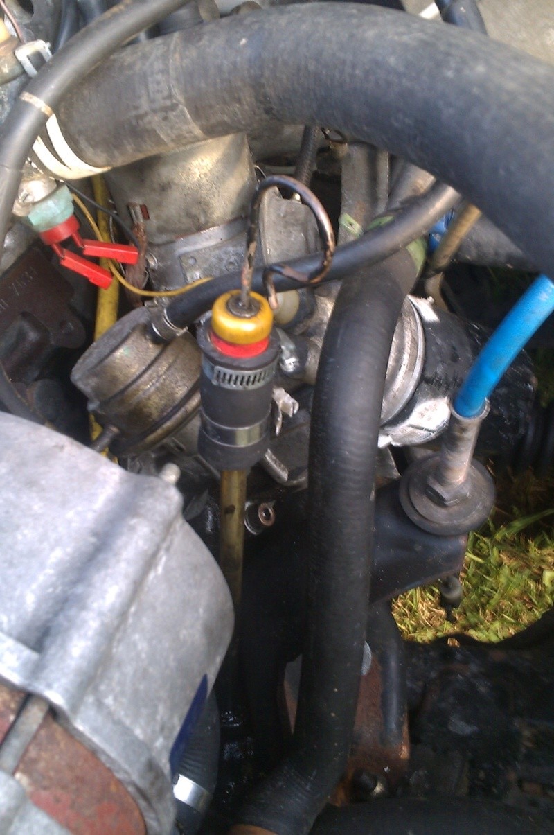

    Ensuite je me suis occupé de la jauge d'huile qui était cassé et qui refoulais un peu d'huile du coup
    Un bout de durite provenant d'une vielle mob qui tranait et deux collier

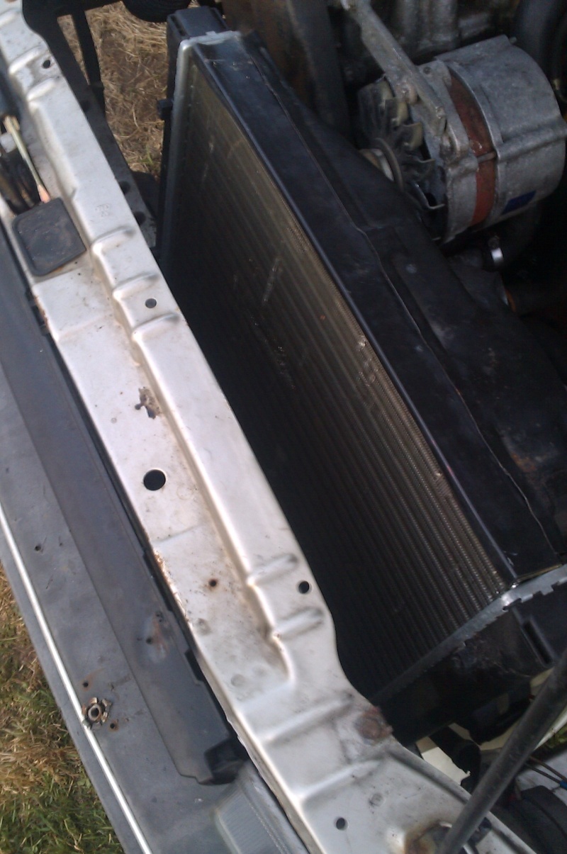

    Une fois sa fait vu que j'étais motivé,je me suis attaqué au changement du radiateur.
    Celui d'origine fuyais sur les côté.
    J'avais en stock un radiateur de Golf 2 1300 que j'ai depuis 3 ans et qui n'avais jamais servis.
    J'en ai profité pour rincer le circuit de refroidissement à l'eau clair(3x) avant de refaire le plein.
