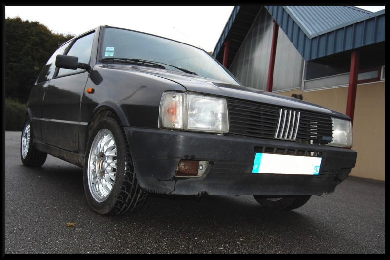

    Aujourd'hui j'me suis mis un petit coup de pied au cul.........demontage des amortos.....decoupage et passage au chalumeau des ressorts......
    Montage des jantes avec cales a l'arriere mais pas a l'avant, les cales ne passent pas avec l'etrier mais pas grave puisque ca ne frotte nulle part..........a l'arriere ca frotte un peu mais et je suis vraiment limite avec cette largeur de pneus......j'ai commandé des ressorts courts avant qu'il m'arrive des bricoles..... What a Face
    Place aux photos pourries prisent un peu a l'arrache a la fin du montage.....de toutes facons, je ne sais pas faire mieux.... tongue pig
    ....les cales commandés sur internet in UK...arrivé 48 h chrono après... cheers
    ........j'avais deja les boulons excentriques et des centreurs Alfa....
    .....et 1 fois monté.....ca change de suite la gueule d'une caisse... :bball:
    .....j'ai commencé a m'occuper du cas des anti-brouillards avant car ils sont vraiment pourries de chez pourrie....
    J'attends de trouver une agrafeuse pour refaire les panneaux de portes....et les nouveaux ressorts pour les changer....
    ....par contre j'aimerais votre avis car a l'arriere avec les cales, les jantes sont bien serrés mais sur pas enormement de filets.... Neutral
    scratch
    Sinon, elle a vraiement plus fiere allure comme ça...j'suis plutot ravi....a voir le comportement avec les futures ressorts plus durs.... Twisted Evil

    Message  dropforged le Lun 22 Oct - 18:25
    Super avec ces jantes Cool
    Par contre perso, je mettrais des écrous plus long, là c'est quand même limite No

    Message  therider10 le Lun 22 Oct - 18:43
    Je baisserais un peu plus l'avant... Mais c'est top sinon! Cool

    Message  Elomeo le Lun 22 Oct - 18:54
    L'avant aura besoin d'un cran en moins effectivement....mais pas facile de regler la hauteur a la meuleuse.... Laughing
    ....ca me permet de voir si ca frotte au moins comme ça.... tongue

    Message  bousk le Lun 22 Oct - 20:50
    En la voyant comme ça,elle me fait penser de suite au turbo i.e,elle dégage un bon petit coté sportif!
    Sinon,pareil que therider pour l'avant,un poil de fi.. en moins et au top.Pour les filets,c'est vrai que ça fait léger,mais pas sure,si c'est bien serrer....,non?
    Re: Ma nouvelle "Cacahuète" Italienne...
    Message  etienne le Lun 22 Oct - 20:52
    3 filets c'est light ... minimum 15mm de longueur de serrage

    Message  Elomeo le Mar 23 Oct - 6:49
    C'est bien serré oui.....j'emmene mes enfants a l'ecole de temps en temps avec cacahuete donc je ne veux pas faire n'import'nawak non plus.....je suis plutot a 5 filets et serrés fort....
    Je commanderais un set de 8 vis un peu plus tard..... tongue

    Message  BenouZ le Mar 23 Oct - 10:37
    ouia çà pete bien comme çà
    le filetage fait gaffe,trouve des goujons plus longs,
    on dit souvent que l'on doit faire 7 tours de clés minimum
    plus bas avec des pneus de twingo! :mrgreen:
