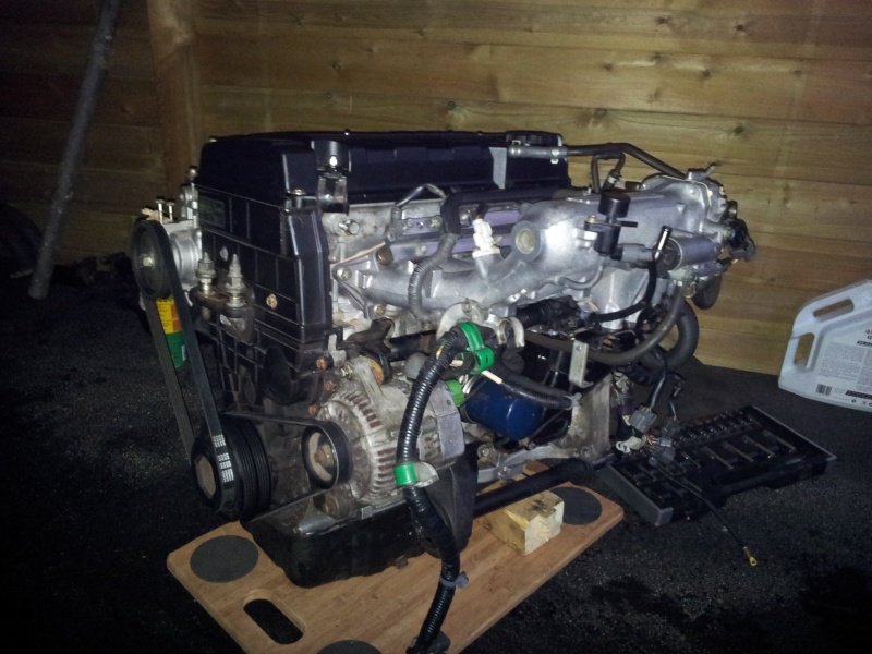

    un peut de nouvelle de la belle.donc moteur remonter, nettoyer etc voila le tout en images.
    il était temp de le changer je pence Very Happy

    ce mec est fou :mrgreen:

    Je le trouve un peu lent, elle aurait déjà du être redémarrée là Laughing Razz

    ce matin remplacement du carter d'huile et gros nettoyage.sa vient bon.......
