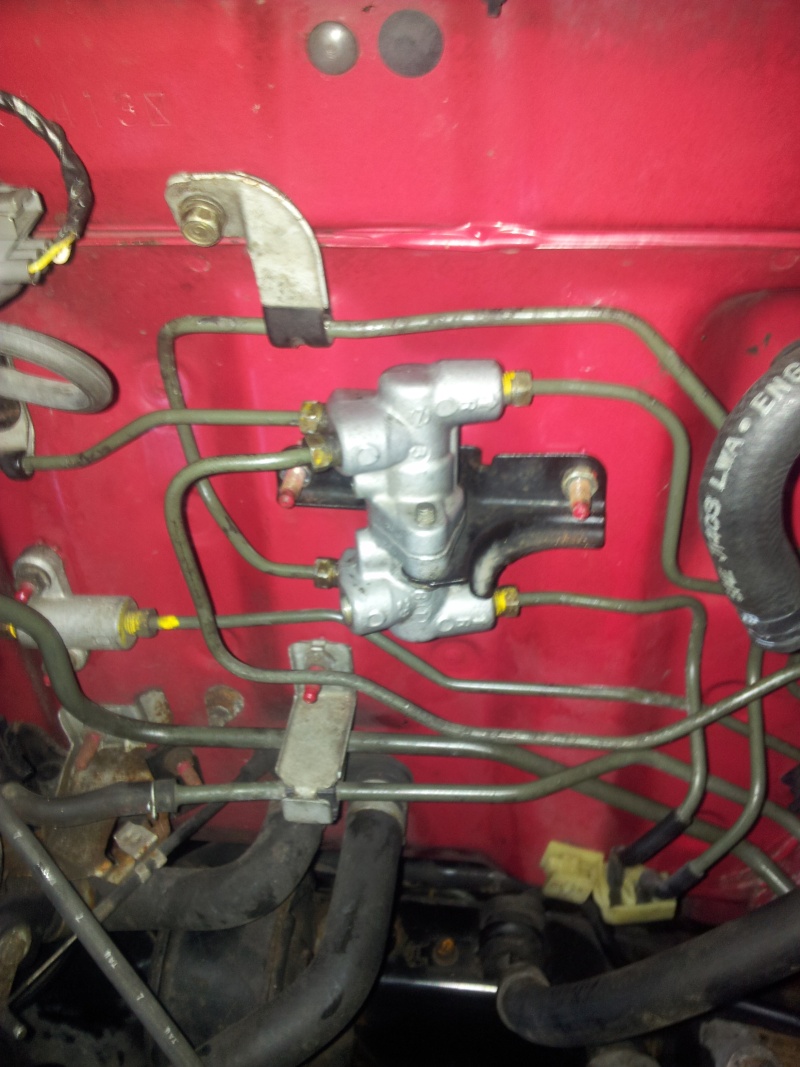

    voila répartiteur instaler, manque plus cas modifier une derniere durites et hop ces good.
    playcar EG6 - Page 3 2012-113
    support de radiateur refait aussi.
    playcar EG6 - Page 3 2012-114

    Hello, je suis en train de démonter mon abs, pourrais tu m'éclairer un peu stp?
    Voici mon souci, je ne sais pas où raccorder quelle durite :
    Bah justement j'ai démonté l'ALB
    playcar EG6 - Page 3 3125389639_1_3_fAouPW0N
    et voilà ce que j'ai :
    4 durites : deux qui viennent du MC, une qui repart sur l'étrier gauche et une qui va direct sur l'étrier droit.
    plus les deux durites de frein arrière qui sont encore montées sur le "H" en alu.
    Donc 6 durites. ca tombe bien le répartiteur à 6 trous Laughing
    Le tout c'est de savoir qui va où :gratte: :
    Il faut raccorder 3 paires.
    La paire qui provient du MC
    La paire qui va à l'avant
    La paire qui va à l'arrière
    Mais je ne sais pas dans quel sens les monter sur le répartiteur. Quel trou correspond à quoi?
    Et les deux durites du MC : pourquoi il y en a 2? y a t il une différence entre celle côté tablier et celle côté moteur? laquelle raccorder où?
    playcar EG6 - Page 3 3125389675_1_3_KoO0E2U7
    playcar EG6 - Page 3 3125389823_1_3_pWEEB5io
    Thanks Wink
    eg639
    eg639
    Messages : 118
    Localisation : nord
    playcar EG6 - Page 3 Empty Re: playcar EG6
    Message  eg639 Mer 14 Nov - 16:36
    oui donc ces trés simple,
    les durite A et B sont tes durite arrière.donc quand tu vient fixer ton répartiteur les durites arrière d'origine viendrons ce mettre en place toute seul ces bolt on.
    les durites C et E sont les durites du maitre cylindre.la E et celle qui vient au plus prés du mastervac et la E du coup sur l'autre entrée.
    du coup il ne te reste plus que les durites D et F. la durite D est celle qui vas a la roue avant gauche (quand on et face a la voiture)et la durites F est celle qui vas a la roue avant droites (toujours en étant en face de la voiture)
    une bonne purge et ces enjoy!!!!
