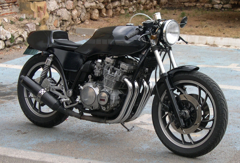

    Une bonne partie des motos que tu as mise Kemish, je mes avaient quasiment toutes sauf celle-là qui est vraiment pas mal:
    .....et celle-ci qui me plait vraiment bien Cool dans le style mais l'idée de retrouver des jantes rayons et pas mal de trucs "m'effraye" un peu:
    C'est un premier "delire"......je vais me lancer dans un truc simple pour cette XJ je pense......mon idée serait de trouver par la suite une autre becane car j'ai vraiment envie d'un Scrambler, donc une base autre qu'un 4 cylindres comme disait Vini au depart de ce post.....j'ecoute les conseils de connaisseurs.... Wink

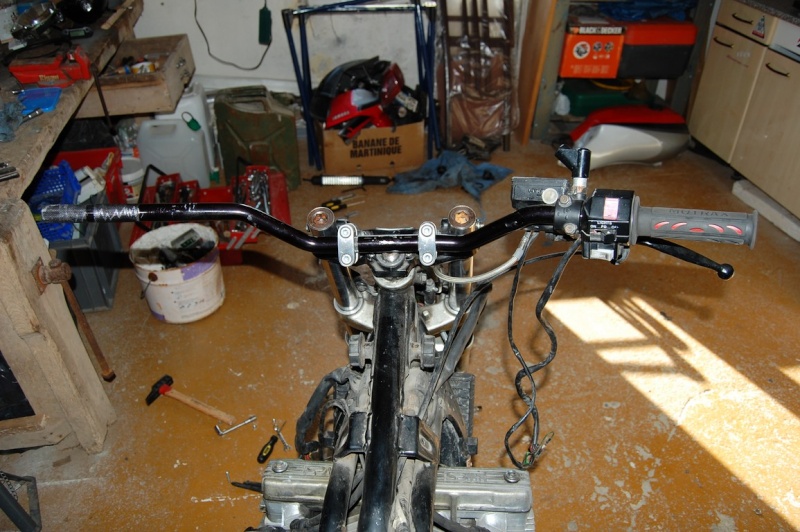

    ....j'ai fais un essai avec les guidons d'origine....la position n'est pas mal mis je n'etais pas super convaincu et je ne peux pas les mettre plus ecarté que sur la photo car les fourreaux viennent en butée:
    ...donc, j'ai essayé avec le guidon que j'avais remis dessus....un ancien guidon street un peu plié et pontets de FZX au plus bas ... :mrgreen:
    ....du coup je trouve la position plus "naturelle", ca me plait bien....ca confirme un peu mes attentes.... cheers

    Le guidon est parfait !

    Pour le guidon effectivement ca me plait comme ça.....je retrouverais un Street pas tordu....

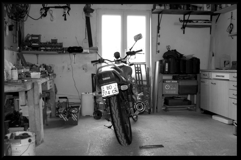

    Tiens une p'tite photo.
    Mon fond de selle est prêt, demain je le garnis et monte le 4/1.
    Une vidange, 4 bougies et elle part Wink
    Pour la liste en gros , Boucle arrière, selle, 4/1 sur mesure avec silencieux Marving d’époque et bande thermique, phare rond profondeur moyenne, guidon de 400GSX, Compteur kilométrique en 54, amortisseurs de 400CMT descendu au plus bas, Rampe de 1135cc plus récente. Pour la peinture qui est assez récente juste un polie lustré Wink
    J'aurai voulu un bidon plus petit, mais le cahier des charges du client était simple : duo et autonomie Smile
    D'origine c'est ça
    Comme quoi avec pas grand chose Wink
