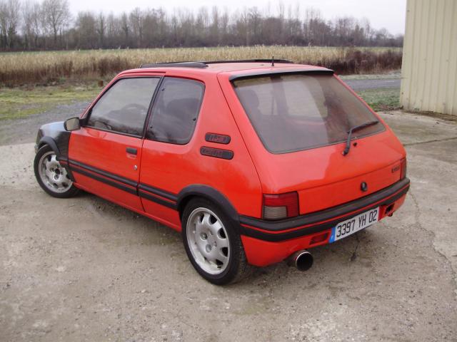

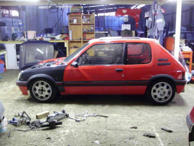

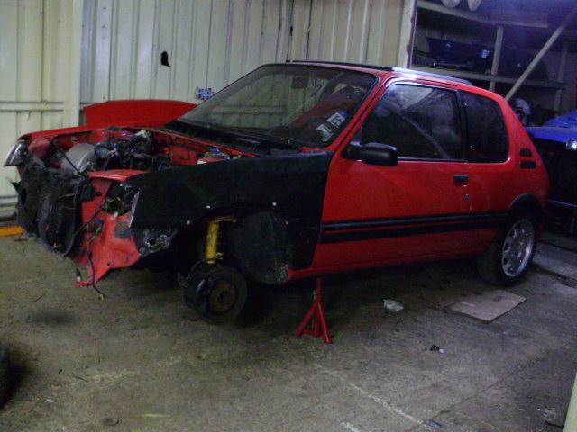

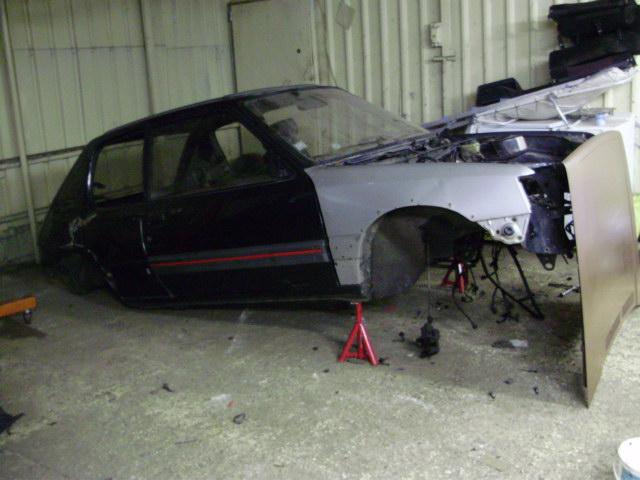

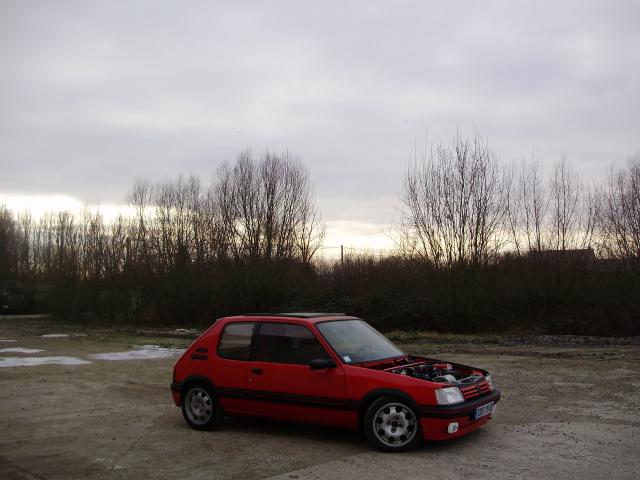

    Donc voila c'est une 205 gti 1600cc, rouge vallelunga scratch
    Acheter une bouchée de pain, car moteur casser, et demonter partiellement...
    Bon voila en gros ma 205 gti a l'achat Razz
    Le projet est simple...
    ..caisse de run/circuit et plaisir avant tout Twisted Evil

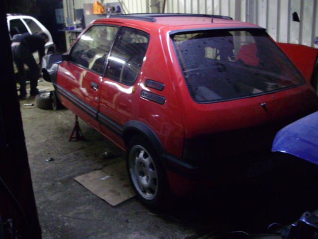

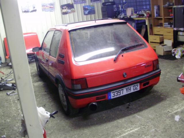

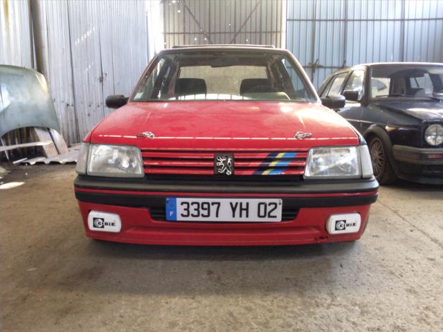

    :arrow: PHOTO a l'achat arriver au garage

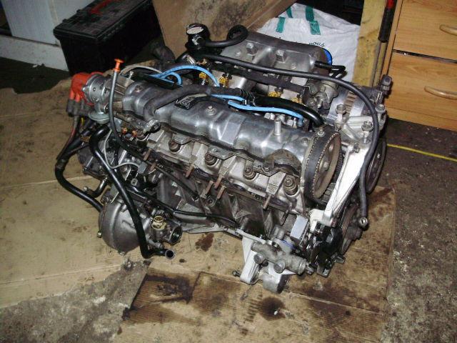

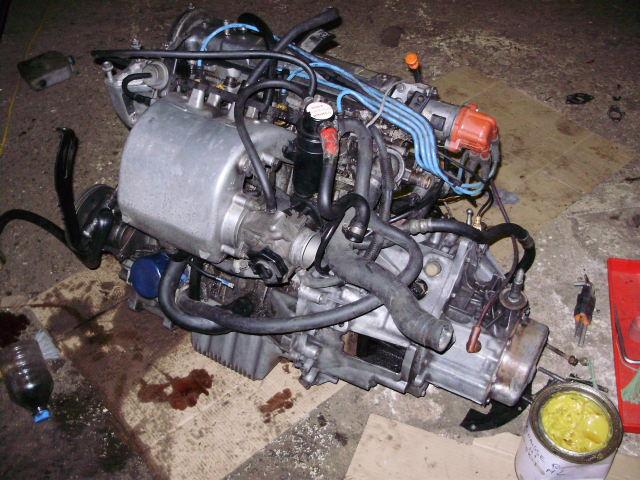

    :arrow: Voila moulin demonter
    :arrow: Photo de la donneuse:
    une gti qui a eu mal a l'aile arriére droite :(

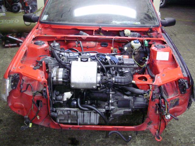

    :arrow: Nouveau bloc Laughing :

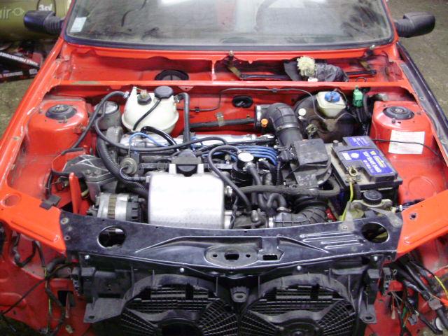

    :arrow: Le bloc remonter dans la 205:

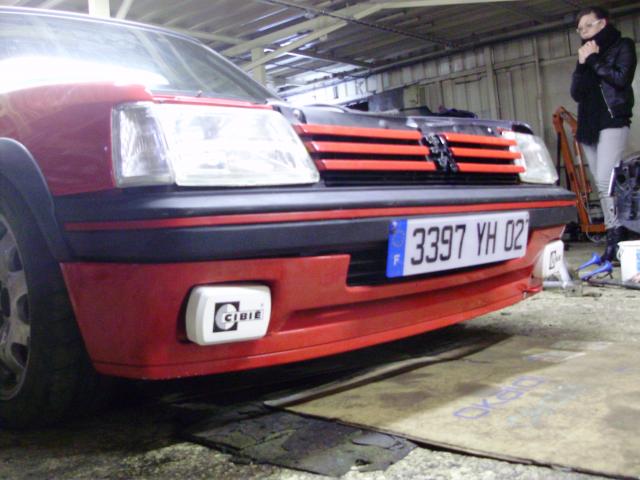

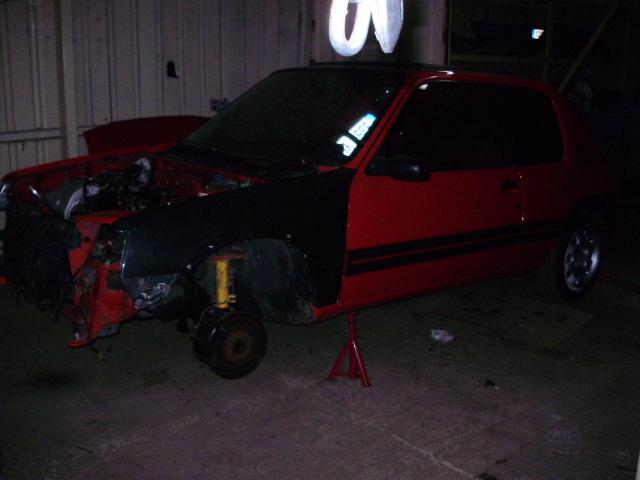

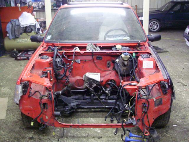

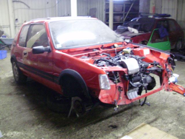

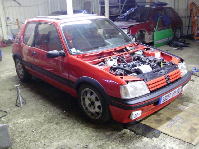

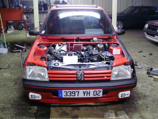

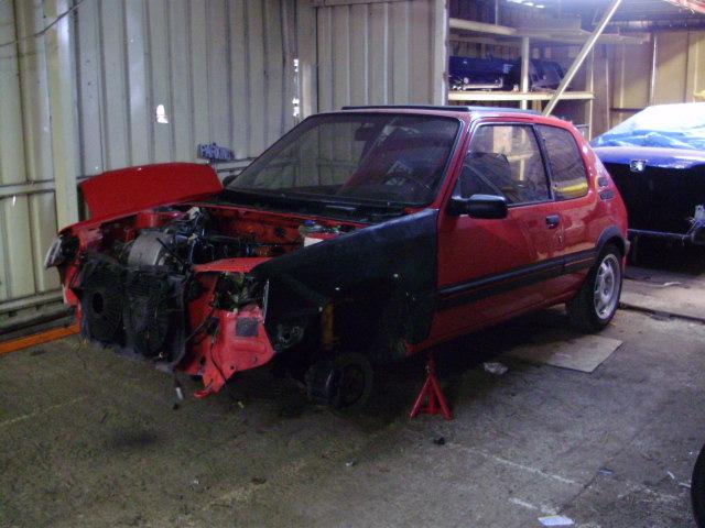

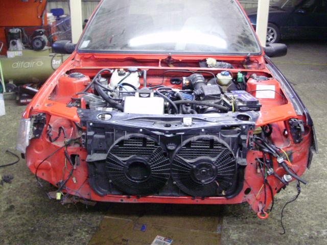

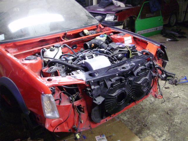

    :arrow: Remontage de la face avant
    (faite pas attention au filtre a air, c'etait juste pour la demarrer Wink )
    :arrow: Premiere sortie pour mamie (les gens etait choquer quand je suis sortie dans le bled?? ben pourquoi^^)

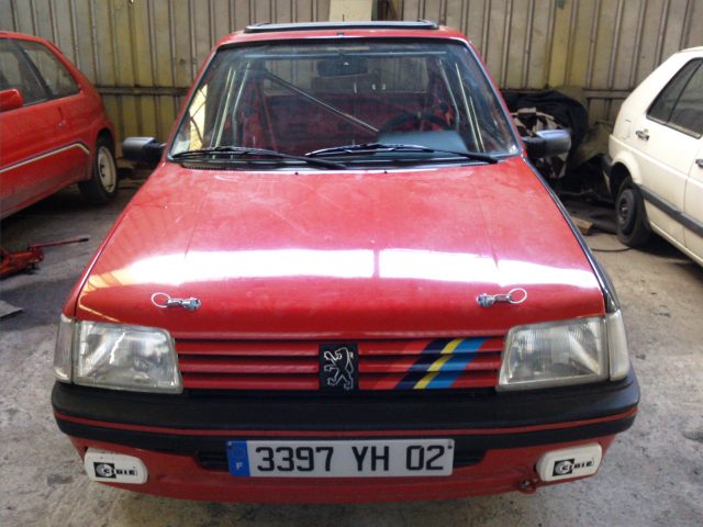

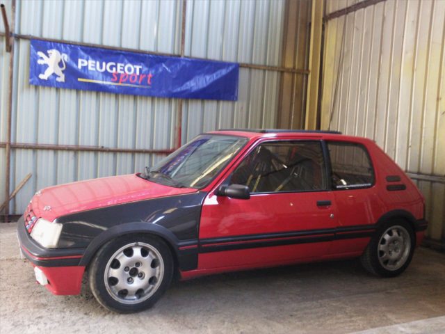

    :arrow: Pose des sticker's PTS et suppression essui glace arriere

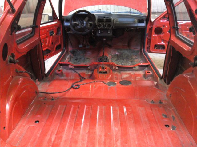

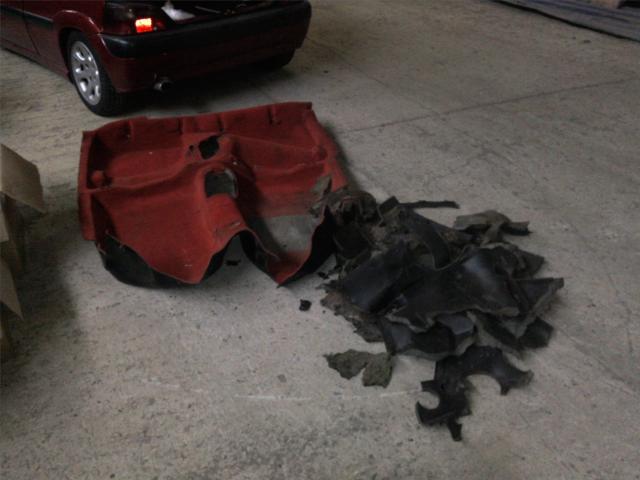

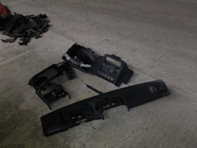

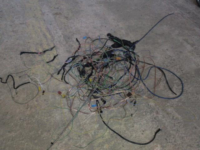

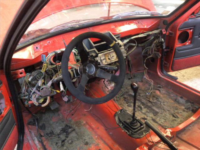

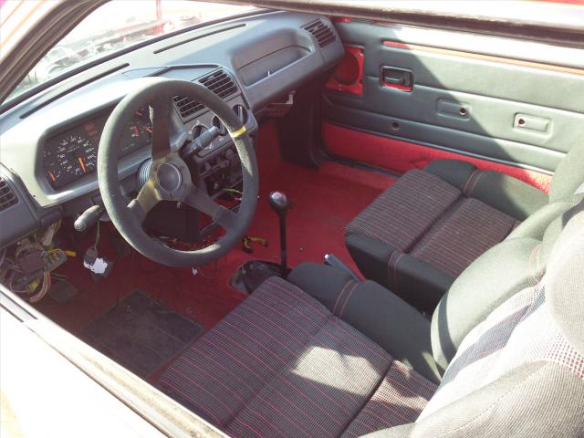

    :arrow: Demontage de l'interieur
    :arrow: J'ai trouver sa en trop Razz Laughing Laughing

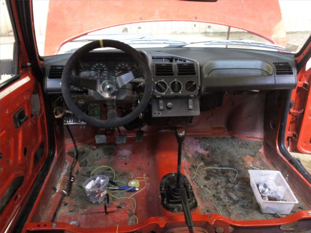

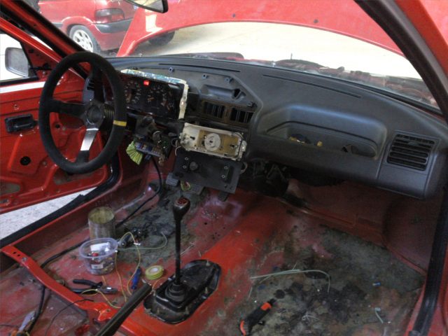

    :arrow: Remontage du TDB
    Donc remontage du tdb, avec modif pour VE/warning/ventilo

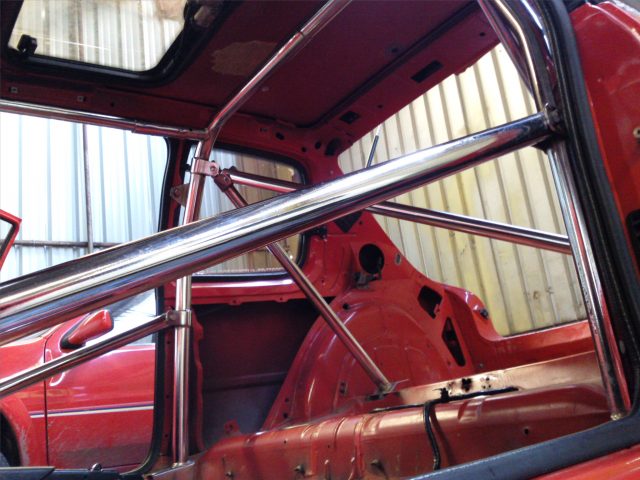

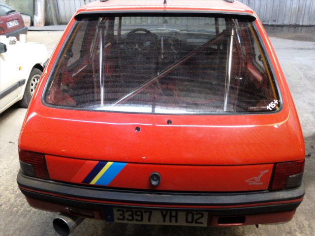

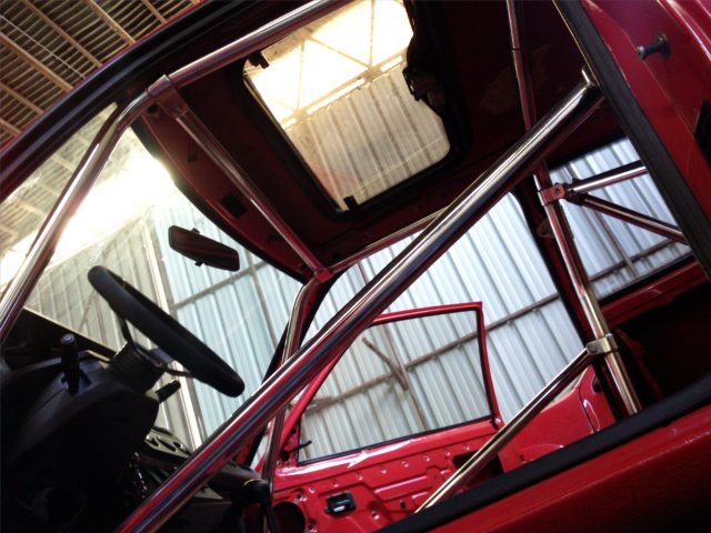

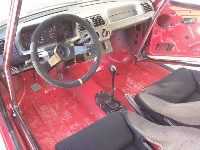

    :arrow: Montage de l'arceau Twisted Evil
    :arrow: Montage des baquet

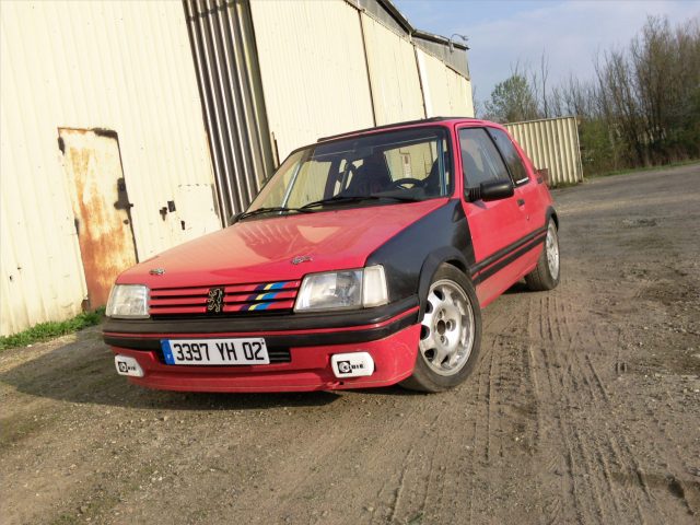

    :arrow: Et premiere sortie arceauté

    :arrow: PREMIERE CONFIG de la 205:
    EXTERIEUR:
    -origine gti
    -aile avant conducteur noire
    -Sticker's PTS
    -Jantes de 1.9L noire
    INTERIEUR:
    -Vider stage3^^
    -Volant tuliper 75mm
    -2 Baquets
    -2 Harnais Sabelt
    -Arceau 8points wiecher
    -Attache roue de secours
    -Extincteur
    MOTEUR:
    -Base XU9JA
    -Entretien courant remise a neuf
    -Nettoyage complet
    -Collecteur fonte origine
    -Ligne sebring
    -Admission origine
    -estimation: peut etre les 130ch^^
    CHASSIS:
    -Koni au quatres coins
    -Train avant de gti 1900
    -Train arriere de GTI 1900
    -Freins avant en 266mm + durite avia
    -Frein arriere de gti 1.9L + durite avia
    -Support moteur PTS (les 3)
    voila la config n°1 Cool

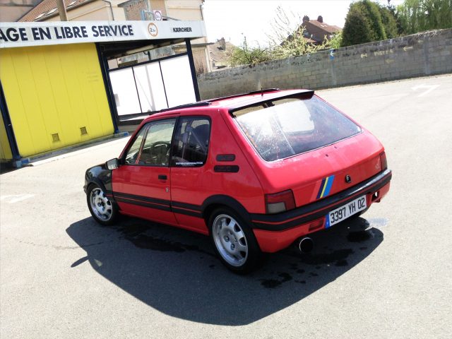

    :arrow: PREMIERE JOURNEE PISTE Twisted Evil
    Premiere journée pour mamie le 25/07/10 au circuit de clastres, grace a l'association TZR02 cheers, et d'ailleur merci a eux et au benevoles pour la bonne journée Very Happy
    :arrow: Voici quelques photos, trouver sur le net et sur les forums Wink
    Donc photo prise apres une longue bagarre avec berkut et son mi16carb's,
    Donc des petits problemes apres cette journée, mais rien de bien mechant!! je suis venu par la route..je suis reparti par la route :MDR88:
    Les reparations sont minime..

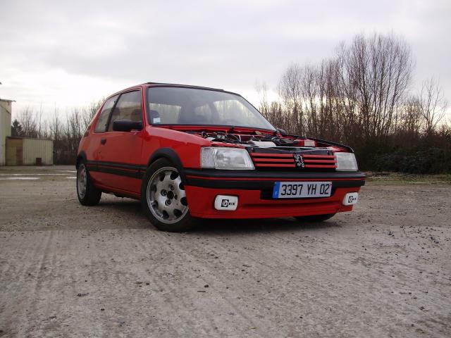

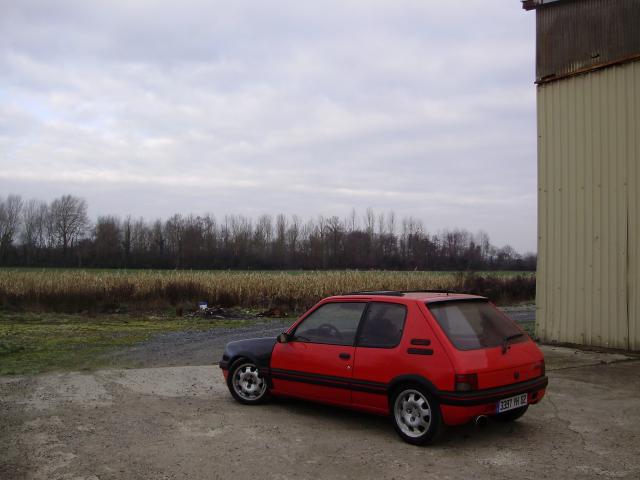

    Bon aujourd'hui motivation Very Happy
    Oui oui elle est ressorti depuis le temps!!!!
    Sa fait plaisir Twisted Evil Twisted Evil
    donc petit tours dans le village pour les reveiller et les choquer un pau^^
    Donc je suis dans le love!!! sa marche bien Twisted Evil pas de souci pendant le test!!!
    sa me rapel des souvenirs^^
    Bon yapluka remonter la face avant et les feux arrieres et c good!!

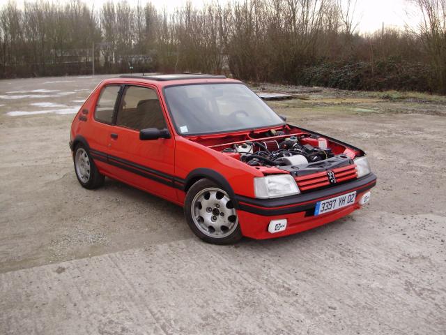

    ⭐ Petit shooting avant de la rentrer Cool
    ⭐Photo de l'interieur spartiate Very Happy
    ⭐ Photo au garage What a Face
    Voila pour aujourd'hui Very Happy
