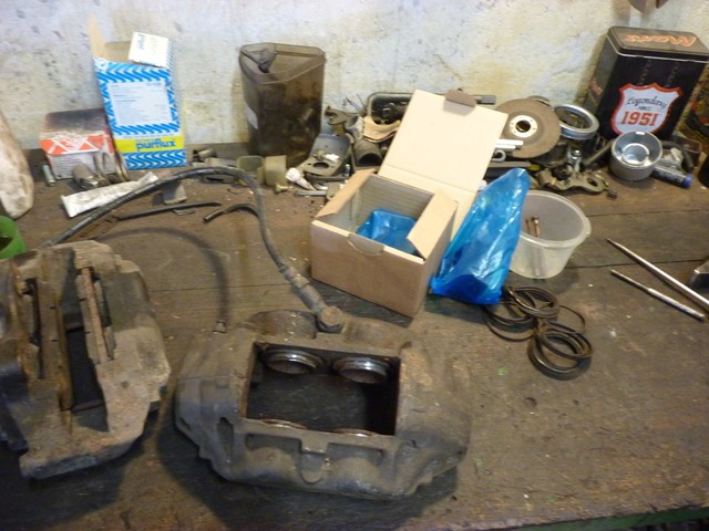

    Et là c'est le drame, les freins avant..
    J'y ai passé mon après midi complète!
    faut de la patience avec ces merdes!
    Donc, des etrier de master qui traîne depuis déjà 3 ou 4ans chez moi et des kits de réflexions..
    Qui dis, etrier qui traine, dis aussi grippé
    Des horreur a démonter, un hymne a la cruauté comme dirais l'autre!
    Donc, lampe a souder, WD40, marteau, compresseur
    Puis, un pote, des bière, pleins de bière..
    Et des MAUDIT sers joint fait par des chinois dans une cave pour 30centimes..
    Alors ouais, pourquoi les sers joints?
    Bah pour bloquer les pistons dégrippé pour que les autres puisse bouger..
    Bah si ils bougeais pas un coup de marteau sur l’étrier et sa saute!
    Enfin bon!

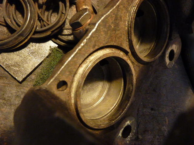

    Toute cette misère démonté:
    On commence par l'etrier, nettoyage etc..
    Donc, papier de verre, essence, truc vert qu'il y a sur les éponge et du nettoyant frein:
    Les 4 tete de neuds nettoyé et les piqûres de chrome limité (faut pas que sa sois sur la portée du joint)
    Et le Kit joint!
    Aaaaaah, franchement c'est le moment ou on se dis! "le plus gros est passé, je vais aller m'en ouvrir une"
    Ouais bah si on met un piston en vrac, c'est comme se taper le petit orteil dans un coin de meuble a la con le matin..
    En gros, faut un garage insonorisé pour tous les cris que on peut pousser avec des merde de frein..
    Donc, les joints guide pleins de graisse, on monte les pistons puis les cache poussière remplis de graisse aussi..
    On plaque chacun de ces caches pour les rentrer dans les gorges (comme ça on a les mains pleine de graisse par ce que on viens de ce les laver) puis les cerclage de maintiens sur chacun des caches.
    Mais la sa coulisse comme papa dans maman!

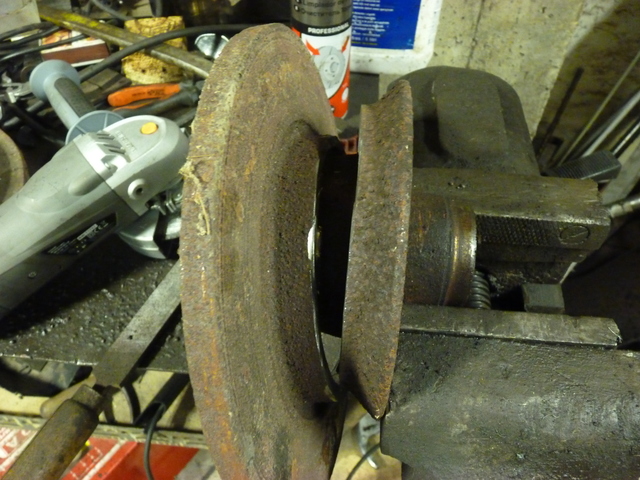

    Donc demain je fais l'autre et je m'amuse a tailler des vieux disque..
    @ bientot
    Re: Multikub & garage diesel
    Message  kub le Mer 7 Oct - 22:06
    Il y a un tour au taff Very Happy
    Donc avant hier j'ai couper mes disques que j'ai en rab depuis 7ans ^^
    Puis hier soir et ce midi j'ai appris a utiliser le tour tout seul xD
    en faisant des chanfreins ^^
    Bah sa passe pil poil dans les disques de sharan!
    C'est nickel!
    Alors que j'ai pas pris de cotes ^^
