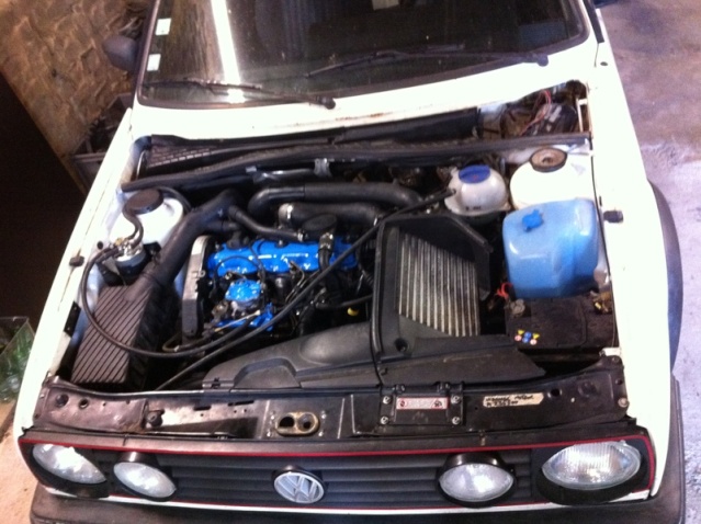

    Je viens de tester !
    donc le montage dis plus haut!
    alors, donc, je ne suis pas content de mon calage, sois il est mal fait, sois mon ressort d'avance est trop mou..
    Sinon, sa arrache!
    sa marche du tonner!!
    je monte à 1.4bars a l'accel!
    il faut que je revois la richesse puis le ressort de LDA :han:
    mais c'est linéaire, et le coup de pied au cul, on le sens quasiment pas comparé a avant!

    Beh j'ai baisser la pression interne et la richesse!
    faut que je revois la tension du ressort de LDA (regler pour 0,9bars) histoire de charger a 1,2bars What a Face
    en plus, le bruit a trop changer!
    c'est terrible!

    Donc, je lui est monter le SDI dans la golf avec un AAC de TDI et une pompe méca!
    Et sa tourne! 80ch facile sans fumée avec toujours la même conso de 5.5L a 130

    Récapitulatif en photo
    Passage a 11mm et DE110
    Modification du levier maxi-mini
    remontage et test a blanc
    Dépose de l'aac de TDI et des injecteurs
    Et modifs de la vis de retour
    Passage de 0.55mm
    A 0.80mm (merci KC56100)
    Et repose d'injos de TDI110 de 90K km Et d'un AAC de SDI
    Puis modifs de la patte d’accélérateur et de celle qui maintien le cable.
    Pour rappel, turbo K14 avec wastgate HS que j'ai bricoler pour être à 1.1bars
    Demain je pose la vis modifiée (et j'augmente par la suite la pression interne)
    Le mieux serais d'avoir un K14 avec wastgate OK Y poser un robinet de fuite et retendre le ressort de LDA (il est regler pour 0.9bars)
    Et la, je devrais plus etre trop loin des 140pégases!!
