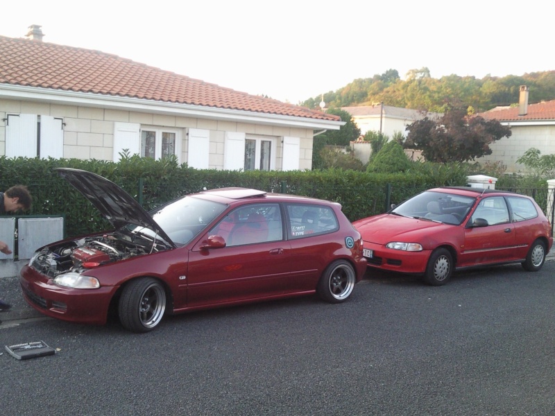

    Photos de famille.
    Re: Civic EGS3000
    Message  therider10 le Sam 8 Oct - 20:26
    Journée méca! Laughing
    Messages : 2392
    Re: Civic EGS3000
    Message  ug le Sam 8 Oct - 20:53
    Soirée Barbecue surtout.... Laughing Laughing
    Et peinture de pare-choc, la Bordeaux devait partir le lendemain dans une nouvelle maison. Wink
    Re: Civic EGS3000
    Message  BenouZ le Dim 9 Oct - 19:51
    belle palette! Very Happy Very Happy Very Happy

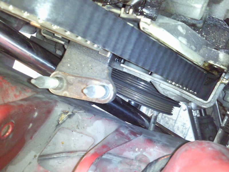

    Dsi moi, je vois que t'as fait la distri, je pense la faire sur celle de ma belle mère, tu pourrais vite fait expliquer la manip, les points délicats, les outils indispensables? Si t'as 5 minutes Wink
    Messages : 2392
    Re: Civic EGS3000
    Message  ug le Mar 11 Oct - 8:21
    Bien sur, Wink
    C'est super simple, il te suffit d'un costaud, un vrai, pas un qui se la raconte gonflette et tout et tout... Et d'un outil magique que tu te fabriques...
    Si tu as la même poulie que moi au niveau du vilbrequin, il te faut un outil qui traverse à 2 endroits différents qui te permette de le bloquer pour desserrer l'écrou qui est très dur à défaire. On a essayé à la clé à choc et ça ne bougeait pas du tout.
    Vu de l'outil par dessus, le mieux c'est de fixer "l'outil" à la poulie, comme ça, il ne risque pas de glisser, il est bloqué par un morceau de fourche de moto afin de ne pas tourner.
    Vu de côté, on distingue l'outil, le blocage, et la clé qui va servir à desserrer, au bout du manche à gauche, 1.50 m de tube et Jean Mé au bout, un peu plus de 100 kg et 1.95 m pour forcer dessus....
    Pour le reste, c'est super simple, juste la protection d'aile à démonter, une chévre pour soutenir le moteur quand tu enlèves le silent-bloc (on a mis le cric, ma chèvre est à 50 bornes de la maison).
    Pour plus d'informations, tu peux trouver le workshop manual ici. Wink
    Re: Civic EGS3000
    Message  therider10 le Mar 11 Oct - 10:23
    Je confirme sans l'outil c'est la merde! sinon pas de reelle difficulte. Wink
