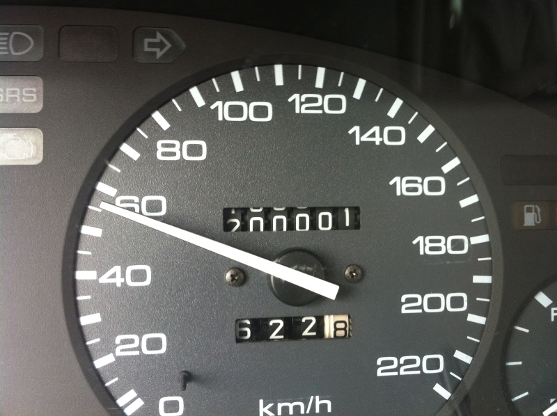

    Message  therider10 le Mar 2 Avr - 18:31
    Le souci avec un daily fiable c'est qui y'a pas de grosse update! Enfin la le rodage est terminé :mrgreen:
    Re: Therider10's Accord Aerodeck! USA is here!
    Message  dropforged le Mar 2 Avr - 19:06
    Prochain message à 300 000 :mrgreen:
