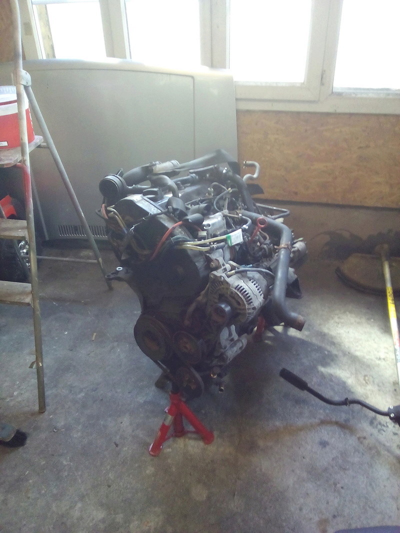

    J'ai rentré une Jetta Flight TD de 91 avec moteur HS,un léger choc avant et quelques bosses...mais sans rouille.
    Recherchant un moteur avec pas trop de kilomètres et n'en trouvant pas,j'ai capté une golf 3 tdi 90 avec 178 000 km.
    Prix de revient des deux moins de 500 euros.

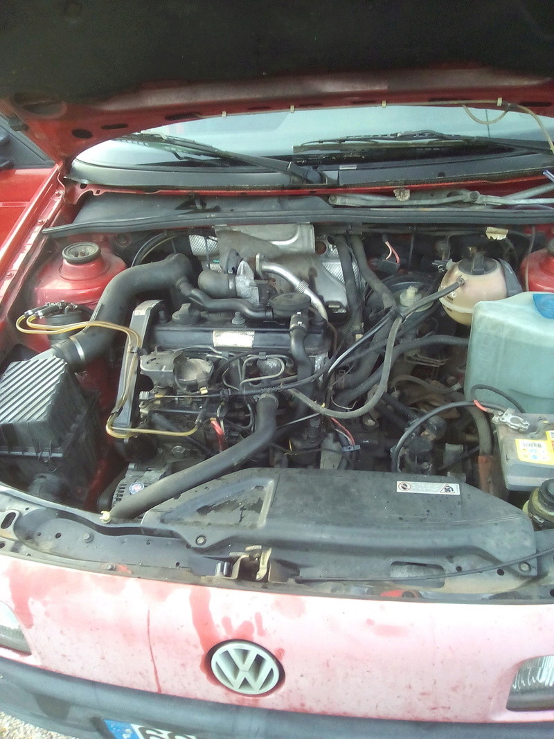

    Une Passat 35i phase 1 1.9 TD de 93 finition arriva.Elle ne démarrais plus du tout,de la corrosion perfo,de la mousse,du vernis qui frise,amorto arrière digne d'une GS avec problème hydraulique pour une somme plus que dérisoire et un démarreur de G2.
    Après l'avoir remorqué à la maison,un petit tour de la bête.
    _Direction assisté
    _Toit ouvrant d'origine 2 positions électrique
    _Centralisation
    _Miroir de courtoisie éclairé
    _Réglage des phares électrique
    _Banquette 1/3 2/3
    _Attelage
    Je me penche sur le moteur.Après un essai de démarrage,pas d'arrivé de gasoil.Je remets du gasoil au cas où la jauge déconne.Essai et toujours rien.
    Je tente le start pilot...rien.
    Changement de l'électrovanne par une de G2 qui trainait sur une pompe pour pièce...start pilot et crac!!!!Elle tous.
    J'installe ma pompe d'amorçage avec une durite direct dans un bidon de gasoil...je la gave et elle démarre.
    Mais ne monte pas dans les tours pale
    Ayant un moteur de rechange dans le coffre,je tente le WD40!
    Dégrippant dans l'arrivé de gasoil.Je vais boire un café et je retente en gavant de gasoil avec ma pompe et accélérateur à fond.
    Elle tourne rond!
    Manque de puissance à cause du vanne EGR inutile.
    Niveau mécanique,une bonne vidange,les filtres,un changement de LDR,de liquide de frein et basta.

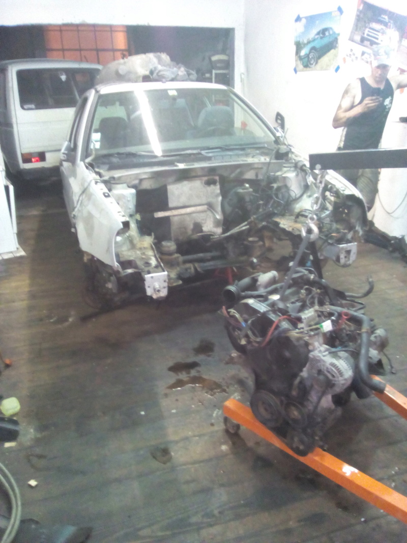

    La passat 35i n'est plus.
    Lors de la remise en état,les canalisations de frein ont lâché.Vu quel était pourri du coté droit(bas de caisse,entourage de trappe à essence inexistant,hayon en fibre...) je l'ai démonté et gardé ce que je pouvais(toit ouvrant,pièce intérieur,phare,moteur...)
