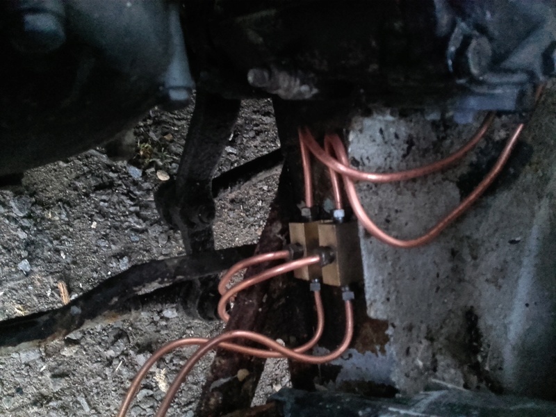

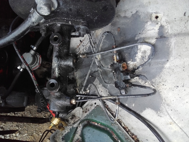

    Bon ... le circuit de frein avance tranquillement. ..
    Déjà un point de la future contre visite corrigé. ..
    Là je suis sur les étriers qui sont bien grippés quand même clown

    Top! Smile C'est pas trop dur à faire? un nul comme moi pourrait y arriver? Laughing

    Message  jbepivideo le Mar 1 Nov - 8:10
    Franchement ça se fait bien ...
    Je me suis même pas énervé Laughing
    Maintenant c'est pas encore sous pression donc je sais pas si c'est étanche :mrgreen:

    Bien propre ! j'imagine que là tu le cintres plus ou moins à la main?

    Message  jbepivideo le Mar 1 Nov - 21:25
    Plus que moins en effet :mrgreen:
    Ça se travaille super bien en tout cas Wink
