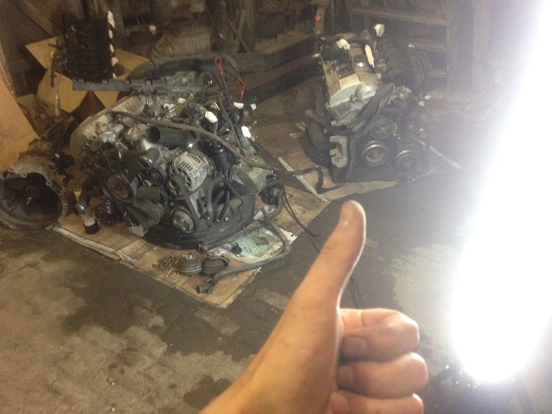

Bon aller je dévoile la partie bloc moteur...
Par contre ce ne sera pas la teinte de la voiture

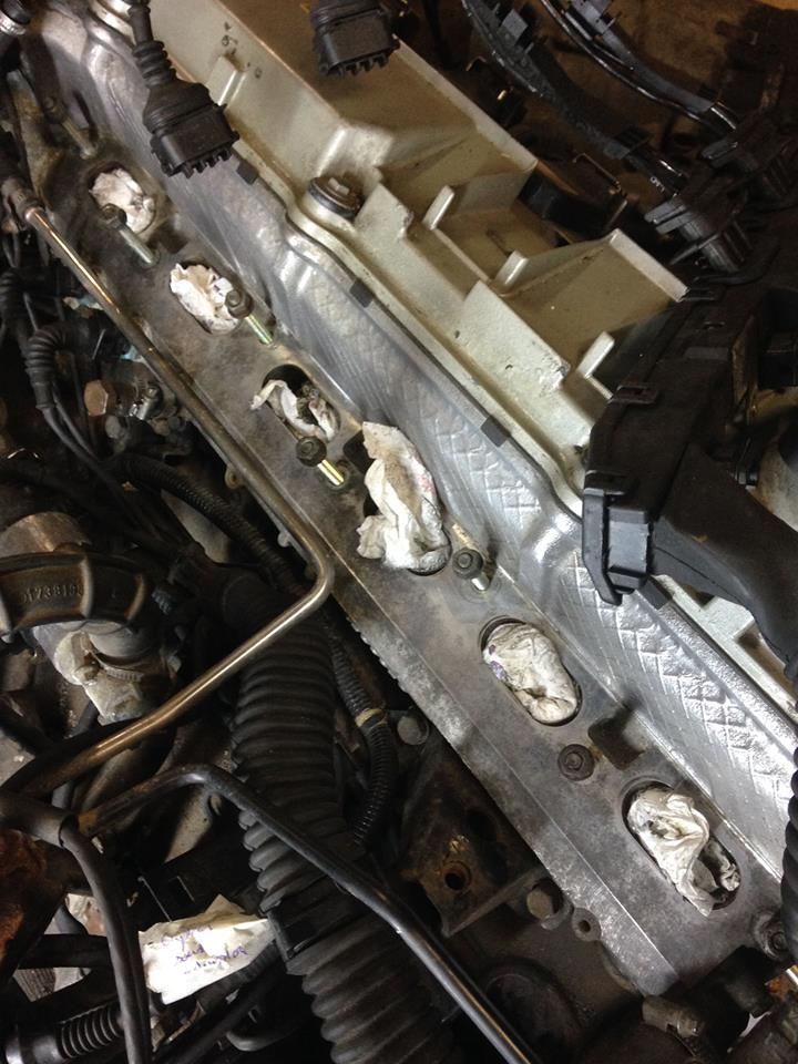

Ca continue d'avancer
Aujourd'hui c'était démasquage et remontage des bricoles ! ça rend vraiment bien en tout cas et c'est propre !
Sinon j'ai avancé un peu sur le moteur. J'ai démonté l'admission afin de pouvoir nettoyer tout ce brin, faire l'état des lieux (durites de flotte et essence à remplacer) puis c'est surtout pour que ce soit plus facile d'accès pour remplacer le faisceau...
J'en ai profité pour vérifier l'état des soupapes, ça a l'air correct, rien d'anormal
Les photos !
Les photos !

Paki- Messages : 1361
- Message n°67
Re: BMW E36 320i pour faire du Grift
Merci ! Oui j'essaie d'être un minimum ordonné car comme c'est la première fois que je me lance dans un truc pareil je préfère mettre toutes les chances de mon coté pour réussir
Sinon pour la peinture nop je ne refais pas origine, et en vrai c'est vraiment cool
Pour le faisceau je ne peux pas reprendre celui de mon 320 car dans la 320 j'avais un m52 et là c'est un m50 que j'ai, les faisceaux sont assez différents
