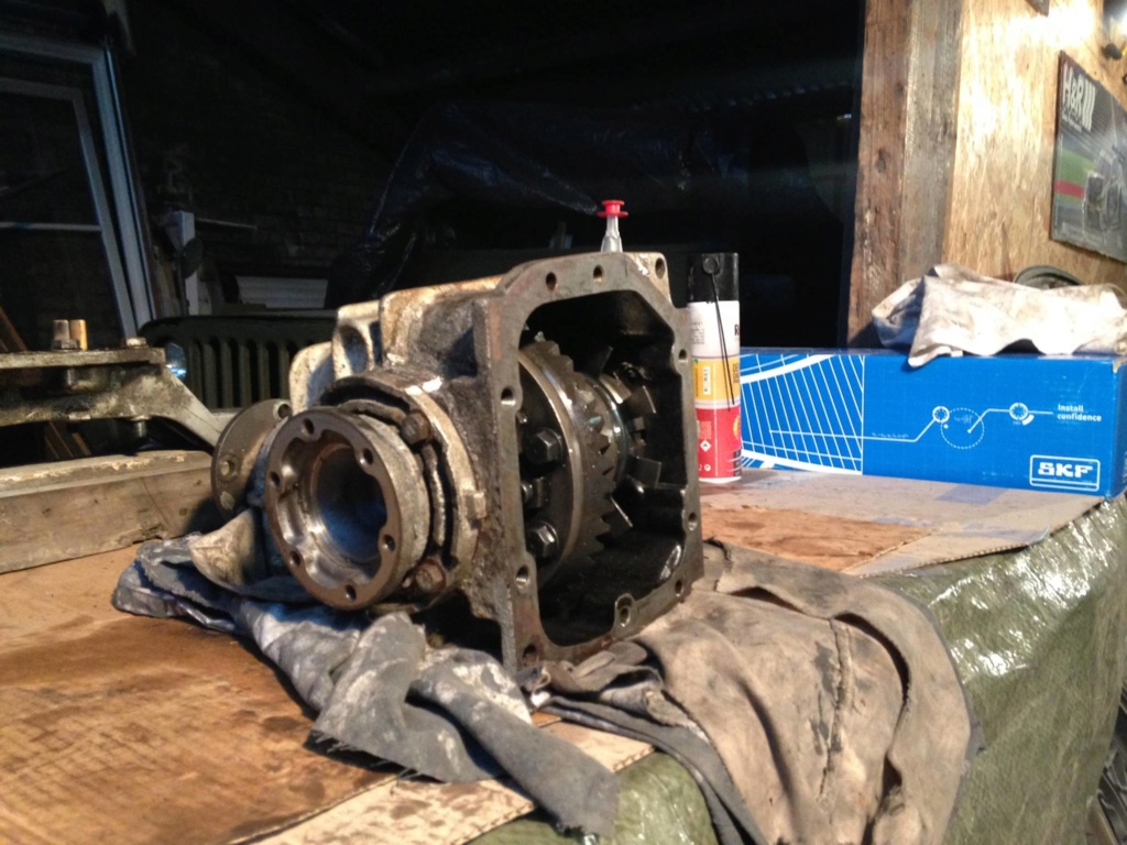

    Message  Paki le Mer 4 Juil - 17:40
    Ça faisait un moment que je n'avais pas posté mais j'ai beaucoup avancé ! ça m'aura pris pas mal de temps mais le différentiel est terminé, j'ai remplacé les roulements et réglé ça comme il se doit. J'ai également terminé mes finitions intérieures, suppression des mécanisme de lève vitre, fabrication des panneaux de porte et pose du vitrage en polycarbonate Twisted Evil
    Remplacement des cardans par des neufs puis on a remonté toute la transmission.
    J'ai pu faire quelques premiers essais qui ont l'air assez concluants ! ça fait beaucoup de bruit Razz  mais c'est vraiment sympa et ça a l'air vraiment efficace.
    Il me tarde d'aller essayer ça sur piste dans les prochaines semaines ! l'attelage est posé sur mon daily, on attend les prochaines sessions à Clastres pour affiner les réglages et voir si tout va bien.
    Les dernières photos :
