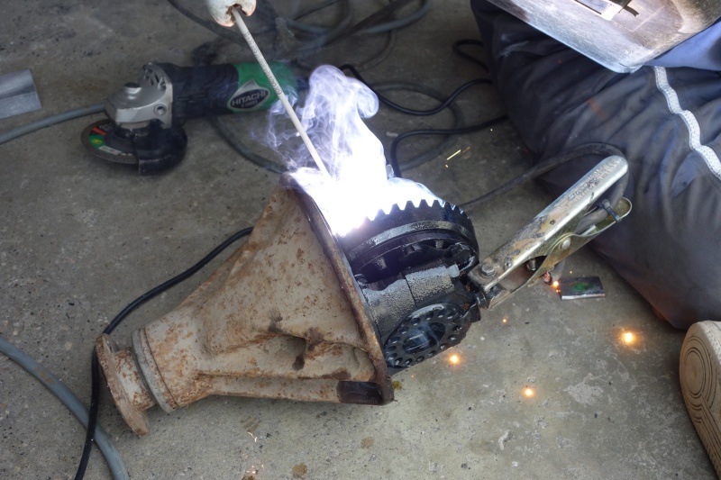

    Sinon, en parlant de diff, ça a un peu avancé ce WE. Déjà, enlever les roues, il a fallu un bras de levier d'environ 2 mètres pour que débloquer les goujons  Shocked Et ensuite, les cales de 50mm... Je me fais chier à enlever le goudron cm² par cm², et là je me rend compte qu'elles sont en acier, et que du coup, on doit être autour de 5kg chacune  :cache: (j'ajoute donc des cales en alu à la liste des trucs pour alléger)
    Après, les arbres. Eux sont sortis sans faire d'histoire, avec un outil bien pratique fabriqué le jour même avec un piquet de clôture  :mrgreen:
    Au passage, ressouder le rail du siège conducteur proprement:
    Et enfin, le diff. Soudure à la baguette inox  I love you
    la ligne a été remontée aussi, sans fuites ! quelques gros trous percés au bout du silencieux, parce que les 1.6L avaient un peu de mal à passer Laughing
    Ca fait un bruit...particulier. Par la suite, je pense remettre une ligne d'origine, sans intermédiaire avec un silencieux maison au bout. C'est dommage de lui retirer son latéral, mais c'est pour son bien
    Au passage, l'allée du garage avait un air de talibanisme  pig
    Ensuite je suis parti testé le pont soudé dans un petit coin isolé, et ça change la vie  Shocked Par contre, maintenant c'est le train avant qui est en défaut, ça braque rien du tout. On a pas eu le temps de s'en occuper. Le premier truc à faire c'est virer les butées, et ensuite raccourcir les knuckles pour un angle de goret et une réactivité au top  Twisted Evil

    Et le pont soudé, sur la route c'est pas trop galère ?
    Keja
    Messages : 128
    Date d'inscription : 20/02/2014
    Re: ...The new instant. TA60 Interceptor
    Message  Keja le Mar 19 Avr - 14:07
    Merci bien ! :mrgreen: Pour le moment c'est surtout à Benouz qu'elle doit son côté tape à l'oeil ! Moi je modifie ce qui ne se voit pas tellement (pour l'instant) Wink
    Heu je n'ai roulé que 1 ou 2 km avec pour tester un peu, et c'est pas ingérable. De toute façon vu la raideur de la caisse et la qualité des routes picardes, dépasser les 70/80 c'est tendu Laughing
    Enfin il y a aussi que j'aime autant que les ressorts arrières restent en place, le débattement des amortos étant trop long. Je pense faire comme ben avait fait à l'époque, c'est à dire repartir sur des amortos de Camaro, ou même de Maxity (camion Renault Twisted Evil ), qui sont nettement plus courts
    Et pour les manoeuvres ça va, les pneus sont plutôt secs, donc ça glisse sans faire trop de mal aux arbres Smile

    @Toine, ça fait 8000km que je suis en soudé sur la mienne, à part les manoeuvres à basse vitesse galères ( l'absence de DA n'aide pas ), c'est totalement gérable, elles font 90 vauchs les caisses, tu te tue pas avec ça ( ou alors faut VRAIMENT le chercher Laughing )
