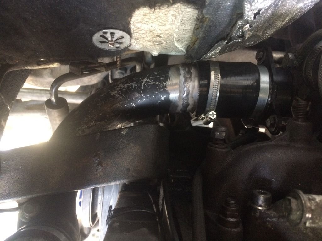

    Au programme je voulais finir mon circuit entre filtre à air et turbo, descente d échappement, et circuit d intercooler.
    Alors déjà première surprise et pas des meilleures, le contact etait déjà mis quand j ai voulu le démarrer, je pense que le verdict sera sans appel pour la batterie... RIP ( même si j ai quand même mis un chargeur dessus au cas où...)
    La matinée se déroule assez bien
    Mon nouveau gros pépère !! - Page 4 6B553E66-5A5C-441C-A69B-F42E29CA8714_zpsguyqthbr
    Mon nouveau gros pépère !! - Page 4 785DAB92-5161-4A35-BC04-952C33EB3F78_zpszastdbzo
    Les photos sont pas tip top et surtout elles n ont pas beaucoup de recul...
    Sur cette dernière on voit que ca ne passe pas loin de la cloison d habitacle, j hésité même à ovaliser le tube alu, enfin on verra si ça touche avant!

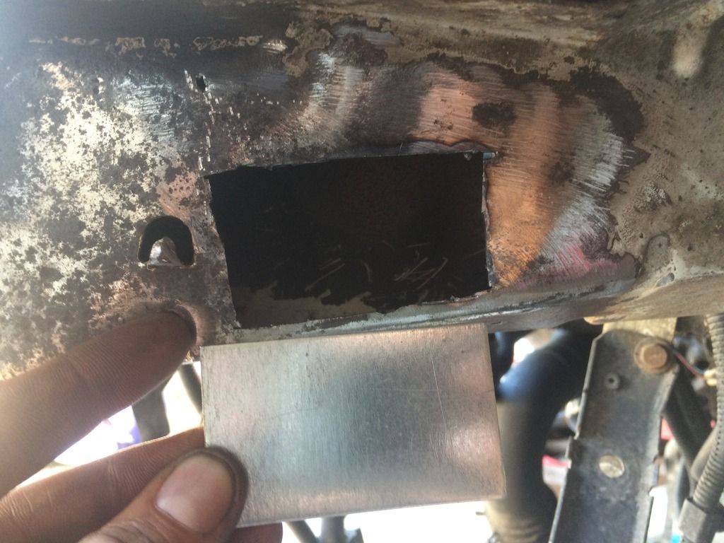

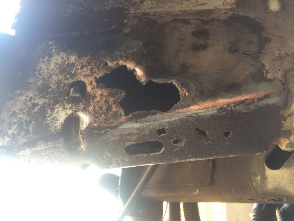

    Entre midi et 2 je voulais traiter la rouille avant de manger, mais hélas mauvaise surprise encore
    Mon nouveau gros pépère !! - Page 4 9373D69C-E2D5-485A-AB44-65CCB17E988D_zpstrgtdtgz
    Mon nouveau gros pépère !! - Page 4 BCD7AB32-0430-4877-B4CC-7AA312BF5AEE_zpsp5kp2b9x
    Donc on prépare une rustine...
    Mon nouveau gros pépère !! - Page 4 6DC159D6-0459-4B40-B1E1-09E32781F077_zpsdps5erjf
    Et on soude... ( sauf que la bobine de fil du Mig s est cassée et du coup le fil se bloquait sans cesse -> grosse galère)
    Mon nouveau gros pépère !! - Page 4 7227969C-87A0-4F80-9DB9-ED42659822E6_zpsfixupad7
    J ai barbouille d un coup d antirouille et je mettrai un coup de barbouille!

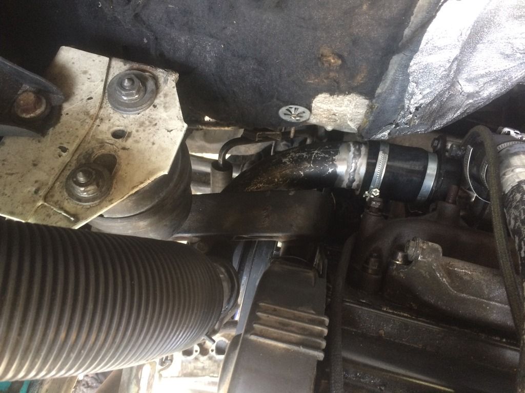

    Ensuite j ai fini par la descente d échappement qui a été bien complexe aussi, mais j ai pas pris le temps de faire de photos et je ne suis pas fier de mes soudures avec ce fil...!

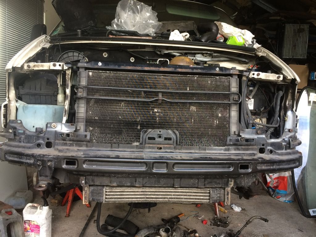

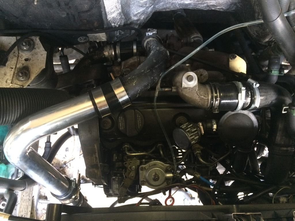

    La suite!!
    L intercooler du sharan donneur a pris sa place
    Mon nouveau gros pépère !! - Page 4 FE85317E-549F-42E6-9363-9EE2D94EB02E_zps0rhj83wg
    Et son circuit de suralimentation
    Mon nouveau gros pépère !! - Page 4 C1AFE780-C2D5-4989-BAF9-9954D1F64820_zpswhifxruz

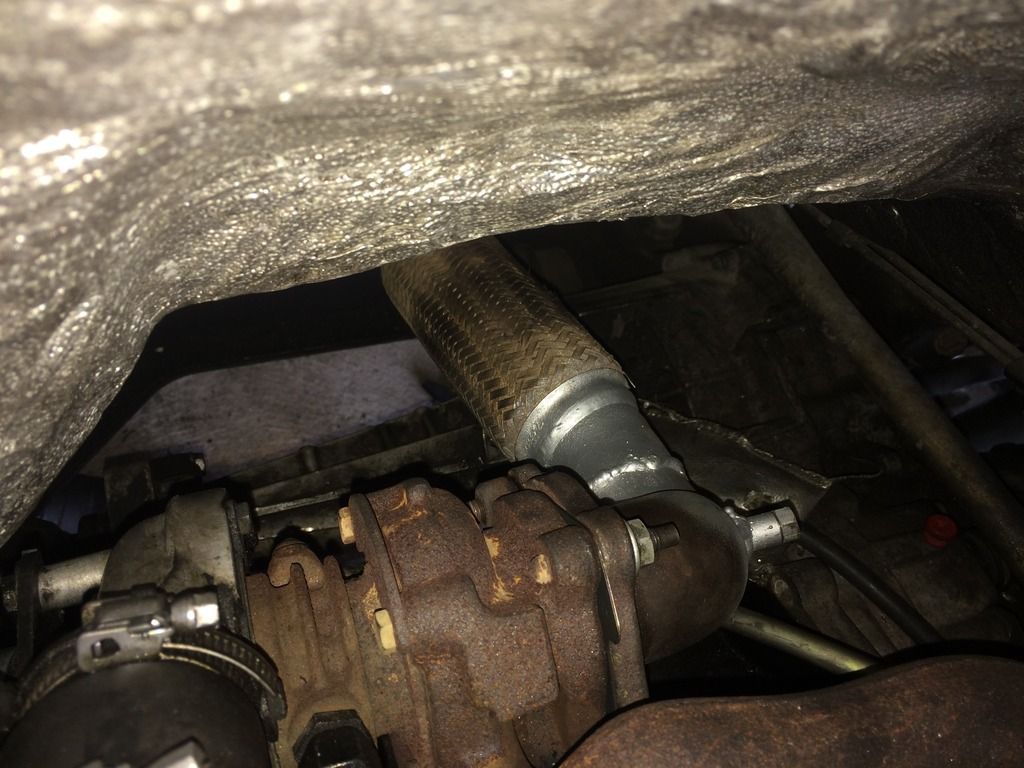

    La descente d échappement, vous noterez le petit support fileté ( actuellement avec un bouchon ) pour l EGT
    Mon nouveau gros pépère !! - Page 4 7C18E050-9C32-4622-AC31-E8733E004B59_zpsc0wr8gvm
    Le moteur démarre enfin quand on met des pinces car ma batterie est plus que fatiguée!! Je l ai mis rapidement en eau mais je n ai pas eu le temps de le laisser tourner et chauffer... De plus je n ai pas de préchauffage, car le faisceau s est désagrégé au demontage, donc si quelqu un en a un fonctionnel je suis preneur!
    Le cardan côté passager n est pas encore remonté non plus... Bref on approche de la fin mais on n y est pas encore!
    De plus mon ralentit est un peu haut mais ça va être une belle galèré car les conduites des injecteurs sont bien devant, note pour plus tard souder un écrou sur la tige filetée pour simplifier la manipulation!
    Il faut aussi que je découpe proprement mon Parechoc et que je lui confectionne au minimum une grille et le top serait que je prenne le temps de faire une canalisation de l air sur l intercooler.

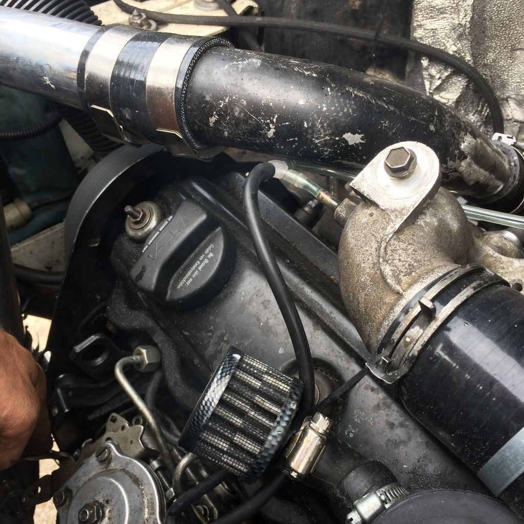

    Enfin j ai mon reniflard qui dégage une fumée blanche en permanence, je ne sais pas trop si c est normal car c est la première fois que je n utilise pas le systeme de recyclage mais ca m inquiète... ( on ne voit pas la fumée sur la photo )
    Mon nouveau gros pépère !! - Page 4 4C0C4F51-7972-4EF3-8D0A-56EF9FBA5566_zps8jlpgzr3

    Sois distribution décalée
    Sois admission obstrué
    J'ai fais tourner un tdi avec un bouchon de liège dans un conduit d'admission sa donne à peut près ces symptômes
    Check sans ta durite de sural sur le collecteur admissiôn

    Et pour la fumée par le reniflard vous en pensez quoi? Je lit un peu tout, genre problème de segment etc No
    Mon nouveau gros pépère !! - Page 4 Empty Re: Mon nouveau gros pépère !!
    Message  kub le Ven 29 Juil - 19:26
    Déjà sans la durite de sural?
    Tu as bien mis la crépine d'huile et le carter du t4 sur le tdi?

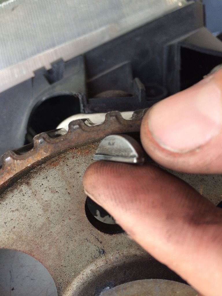

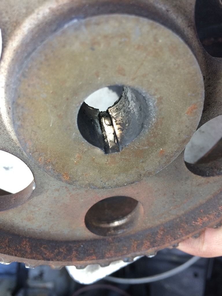

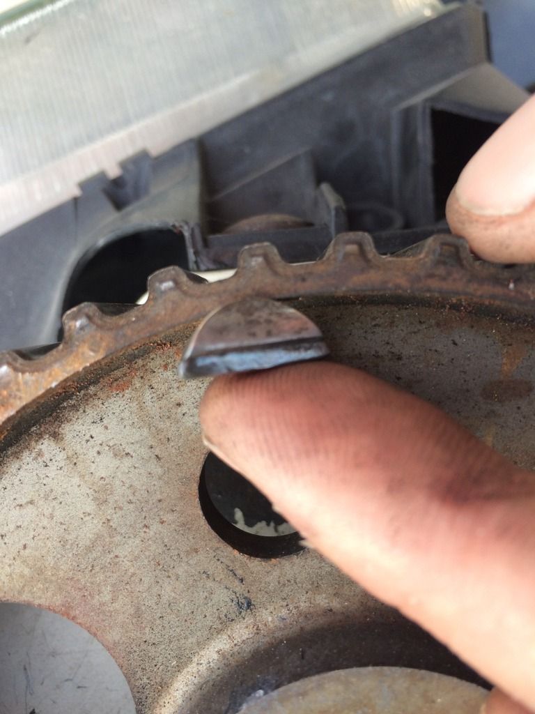

    Vérification du calage de distri, on pense que ca s était décalé d une dent, on remet tout le monde au carré, on demarre et la idem, toujours pareil. C était il y a trois semaine, le pote devait me trouver un compressiometre pour verifier si nous n avions pas une soupape tordu.
    3 semaines plus tard donc aujourd'hui toujours pas de compressiometre mais comme j ai eu la possibilité d avoir ma journee, on y retourne pour verifier la clavette de pompe à injection.
    Mon nouveau gros pépère !! - Page 4 0977E30B-F0BB-461D-8D25-2C0F2D2B9629_zpsrqlu8ich
    Mon nouveau gros pépère !! - Page 4 AD6D05B1-5439-4207-BE86-4FA51E9CD7B2_zpspxtp0bfv
    Mon nouveau gros pépère !! - Page 4 A2B2D9C3-DDC5-4ADD-8C42-2E29D5B4DD73_zpskntiwhcn
    Ca expliquerai un mauvais calage de pompe!!

    Bref ça peut expliquer que le moteur demarre bien et tourne rond au ralenti puis claque quand j accélère et n a rien dans le derche? Je reste septique
    J ai bien pensé remonter et jouer sur l inclinaison de pompe mais la crèche de mon fils a appelé et le malheureu est malade...
    Du coup le pote à normalement une poulie en stock mais je suis à la recherche d une bonne adresse pour la clavette...
