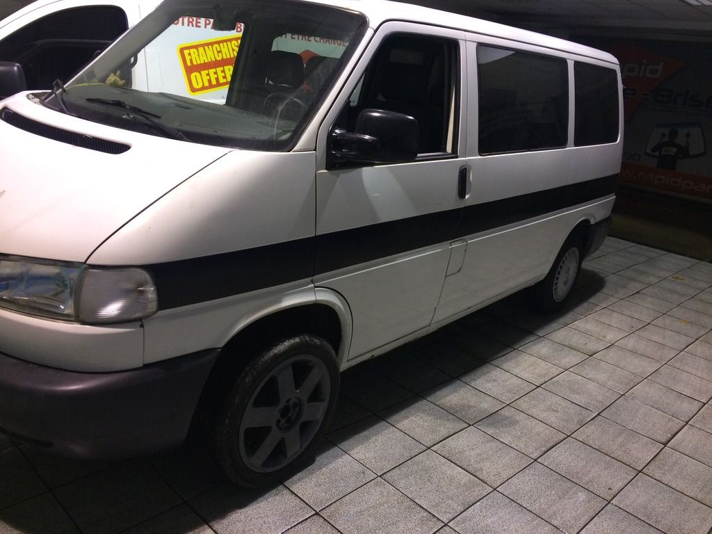

    Salut tout le monde! Je me décide enfin à ouvrir un tuto pour mon transpo'!!
    Alors un t4 1,9td, en caravelle avec une finition bizarre, nez long mais pas de clim, des options bien précises et d autres plus conventionnelles absentes... Bref certainement un import Allemagne!
    Je l ai apporté aujourd'hui pour le pare-brise arrière explosé, et je devrai le récupérer la semaine prochaine avec l arrière et l avant changé ( l avant avait apparemment le journal monté à l envers... Bref) et un nettoyage offert et c est pas un luxe car l intérieur est un peu cradouille!
    Voilà des photos que j ai pris en profitant du mieux pour avoir un peu de lumière!!
    Mon nouveau gros pépère !! D5BCC2ED-1FA3-4774-B29A-4E21359281EB_zpso5qeuif2
    Mon nouveau gros pépère !! FB9EA9C2-9789-4ED1-B59B-63679FB29884_zpsqp1bmai9
    La seconde est pas top mais bon j espère vous en faire d autres plus sympa à l occasion! Les jantes sont issues d une TT et sont montées avec des cales pour adapter l'entraxe d ou ce dépassement de la carrosserie ... Je les ai eu à un prix sympa mais je ne sais pas si je les garderai, la c était l occasion pour les pneus...
