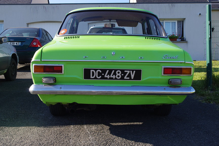

    titine est encore passée au garage , cette fois c'est le changement de la ligne d'échappement d'origine au profit d'un 4/2/1 et d'une ligne complète ashley en 2"
    la ligne d'origine
    l'état des silentblocs
    les nouveaux
    la nouvelle ligne qui est trop courte , il manque au moins 3 cms dans sa longueur pour bien la positionner
    une fois montée
    après un essais j'ai pu me rendre compte que celle ligne apporte du couple et de la souplesse d'utilisation , le moteur reprend plus bas dans les tours , semble disposer de plus de force a ces bas régimes et fait un son beaucoup plus doux et feutré , presque limpide . elle est beaucoup plus silencieuse qu'avant mais le son crystalin est plus sportif , mieux maitrisé . en puissance le gain est nul , tout du moins le ressentit . je vais devoir redémonter le petit tube central pour y souder une rallonge , ormis cela je suis content du bénéfice qu'a apporter cette ligne d'échappement sur ma voiture .

    la dynamo rends les armes après 39 ans , 9 mois et 12 jours de service . je soupsonne les ampoules H4 12V 60W d'y êtres pour quelque chose et m'y attendais de toutes façons .
    c'était donc le bon moment pour effectuer la conversion alternateur et me passer de la dynamo et de son gros régulateur/redresseur fixé sur le flanc droit de la baie moteur .
    au passage c'est un kit poulie alu et courroie rainurées qui va prendre la place de la courroie triangulaire d'origine .
