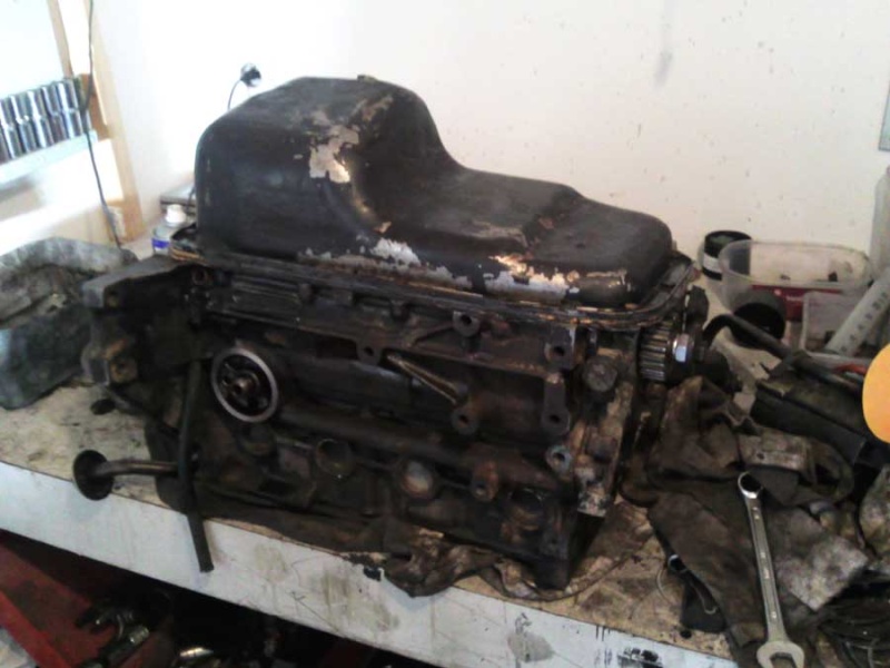

    je me sors un 16SV de vectra en stock que je refais vite fait: déglacage,coussinets,pompe à huile,joints etc:
    là le bas moteur sur lequel je repose crépine et carter de manta:

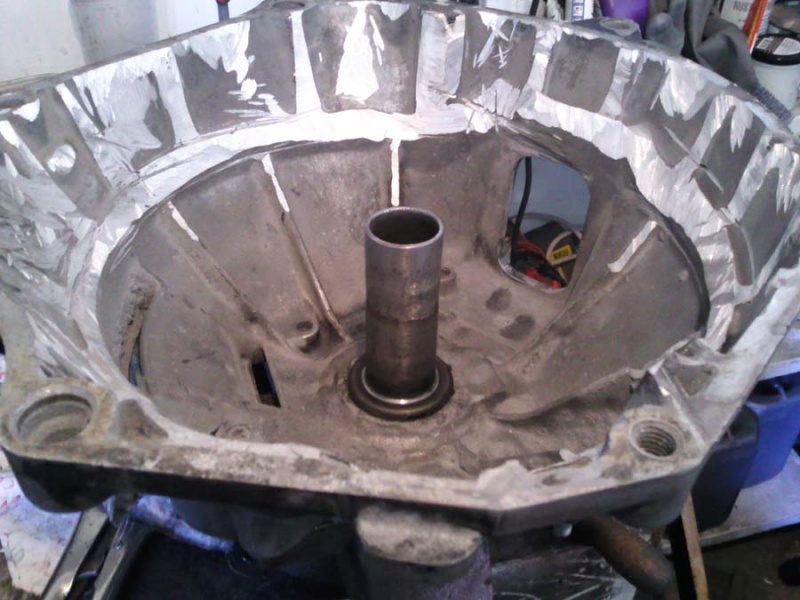

    ensuite pour le bas c'est plug and play le moteur passe en longitudinal mais tout s'y prete meme les trous des supports moteur sont faits et tauraudés...le soucis c'est coté accouplement à la boite: le Vm est moins épais je vais devoir rallonger le guide de butée et surtout découper toutes les nervures dans la cloche d'embrayage pour passer le Vm.en effet opel a sorti une cloche spécifique pour le 1300 avec des nervures partout (la boite/arbre/pont sont communs aux 1600/1900/2l) alors que sur la 1200 c'est une boite de kdett et un petit pont spécifique.
    apres qques heures le quide est modifié et tout est meulé:
    et ajusté au bloc (il a fallu découper un peu coté démarreur... :cache:
