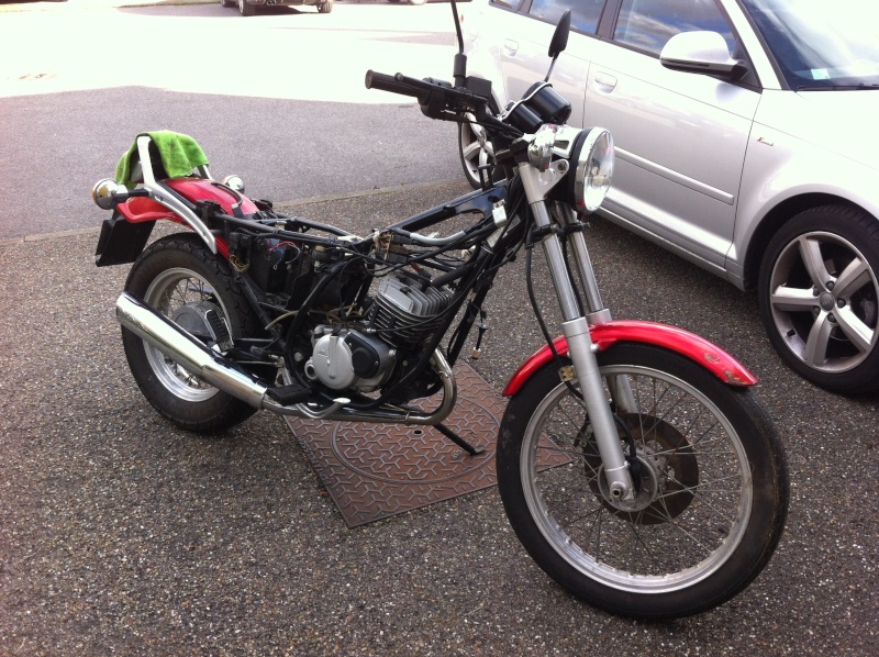

    Alors voilà après beaucoup d'hésitation je me lance !! Ca faisait quelques temps que je voulais ouvrir la boite à outils et me lancer dans la mécanique pour y découvrir et apprendre plein de chose et voilà que l'occasion se présente !
    "Tiens Romu j'ai un 125 qui n'a pas tourné depuis 4 ou 5 ans je m'en débarasse ça t'interesses ?"
    Et me voilà reparti avec ce petit brêlon sous le bras (enfin dans le camion !) sans savoir s'il demmarre encore, sans rien savoir !!
    Hier après une après midi avec un collègue a regarder si tout est bien connecté ... batterie neuve... durite d'essence OK, Huile OK ... chaine correcte ... au bout d'une bonne vingtaine de minutes a tirer sur le demmarreur voilà que nous étions en train d'enfumer tout le quartier ... un vrai stand de Merguez !! :mrgreen: Mais cela dis résultat concluant ! elle demmarre !!
    Je vais donc me lancer dans le Renov'Custom de cette mini Italienne ! je mettrai quelques photos ce soir, de la bête Cool de mes idées pour le futur ! histoire de soliciter un peu vos conseils Very Happy
    a très vite messieurs dames !
    voilà les photos :
    mon Fazou derrière :mrgreen:
    Et première question :mrgreen:!!
    Kesako ? comment s'appelle cette pièce en caoutchouc qui commence a craqueler ?

    Ça perd pas de temps ici!! Aprés la version de Drop, on vas avoir la tienne. Wink
    Re: Ma toute première fois ... cagiva 521 custom
    Message  Vini le Dim 13 Oct - 19:58
    c'est ta pipe d'admission :mrgreen:
    et là si tu as des problèmes bientôt de "broutage", "coupure" ou même de démarrage, commence par ça :cache:
    Sinon j'l'aime bien cette base Cool

    en faisant des recherches avec mon ami Google je suis tombé sur celle de Drop et j'ai troooop adoré le boulot qu'il a fait ! ça m'a motivé
    pipe d'amission ok ! merci de l'info, bon je n'y touche pas pour le moment alors ...
    après l'avoir essayée quelques minutes avec mon pote on a eu un soucis ... en roulant (ouais on a fait un petit tour fallait bien se rendre compte de la bête que c'est !! Twisted Evil) le moteur s'est emballé ! acceleration bloquée ! pale en regardant d'un peu plus près ( après avoir coupé le contact :mrgreen:) :
    - cable de l'accelerateur effiloché a l'interieur du carbu
    - le "cylindre" (ou piston ?) dans le carbu rayé dans le sens de la longeur
    - un leger acro dans la cuve du carbu
    je vous mets des photos demain promis Very Happy

    C'est ton "guide d'aiguille" qui est restée bloquée dans le puits à cause de ton câble effiloché . Si à la toile emeri très fine tu arrive à faire sauter cet accro ça devrais aller, au delà ( c'est à dire si tu es obligé d'utiliser plus gros pour effacer cet accro) oubli et change de carbu (tu agrandira ton puits et ton guide d'aiguille sera devenu trop petit) . Pas la peine de remonter obligatoirement un carbu d'origine, du moment que tu remonte un carbu avec la même taille d'entrée coté pipe, et pourquoi pas un peu plus gros coté filtre, que tu prend en même tps l'aiguille et le câble correspondant...
    Pour ta pipe, n'attends pas pour la changer... un conseil Wink

    Les pipe d'admission c'est la misère, j'en suis à ma deuxième, et comme on en trouve que d'occase maintenant, on retombe sur des craquelées Evil or Very Mad
    Pour le carbu, si c'est trop la galère, avec une 30-40 euro, sur LBC tu en trouve facilement, tu cherche "carburateur PHBL".
    J'ai changé le mien par un PHBL26 (contre 24 d'origine), regarde ici, ça va nickel.
    Juste à faire gaffe pour le carbu (si c'est un PHBL, c'est OK), c'est que se soit bien un carbu pour 2T.
    Petite modif sympa que tu peux faire aussi, tant que tu es sur l'admission, tu achète une plaque de fibre de carbone pour clapet (on en trouve sur les sites de brélons, de motocross, comme ici par exemple), et tu te découpe des clapets carbones identique à ceux d'origines qui sont en métal Twisted Evil
    (Les clapets, c'est les lamelles situées dans la pipe d'admission).
    Voila un exemple de tuto si ça t'intéresse : http://berna12.over-blog.com/article-clapets-carbone-pour-dtmx-106669062.html

    comme promis voilà déjà la photo de la HD qui m'inspire ! je suis tombé totalement fan de son style ... je vais essayer donc de transposé quelques idée sur la petite italienne Smile
    Et ensuite voilà donc la rayure dont je parlais un peu plus haut dans le guide d'aiguille :
    et le cable effiloché ( le neuf arrive dans la semaine ) :
    Message  dropforged le Mar 15 Oct - 19:09
    Avec des pneus à crampons comme ça, ça peut être très sympa effectivement Cool
    Vu la profondeur de la rayure sur le boisseau, à mon avis, pas de pb, un ponçage léger et ça devrait aller.
    Fais gaffe par contre, parce que le câble d'accélérateur commande aussi la pompe à huile, et plus d'huile = serrage Evil or Very Mad

    La pièce rayée, c'est le boisseau. Il faut voir ce qui l'a rayé mais si il coulisse librement dans le carbu, sans points dur c'est bon.

    pareil, ton boisseau n'a rien Wink

    Drop tu poncerai avec quoi ? j'y connais strictement rien a vrai dire je suis comme un gamin qui commence a apprendre a marcher...je me débrouille mais parfois du mal a me lancer :mrgreen:

    Romubino a écrit:Drop tu poncerai avec quoi ?
    Du papier de verre, grain 600 mini (tu peux prendre plus fin 800) et tu peux mettre un peu d'huile dessus, puis tu y va gentiment.
    Mais franchement, ça a pas l'air méchant ta rayure, c'est plus le câble tu devait te poser problème.

    ok je m'occupe de ce carbu ce weekend alors, en ce moment c'est démontage petit à petit je fais un peu le tri quand je démonte "je garde","je garde pas" et tout a l'heure j'ai essayé un truc pour déconner ... faites pas attention au bordel derriere le garage est minuscule je joue au tetris en même temps c'est cool ...
    guidon a l'envers ... votre avis ? perso j'hésite maintenant ...
    Message  Vini le Jeu 17 Oct - 9:14
    Le guidon à l'envers, pour un style Boardtracker pourquoi pas . Mais attention, si tu pars dans cette direction c'est hardtail d'office, jante arrières minimum en 16" et fine largeur ( 5" max ou 130 mm ), l'idéal étant du 18" en 120 . Une machine longue et fine . En plus avec le son du 2 temps ça pourrais bien le faire Wink
