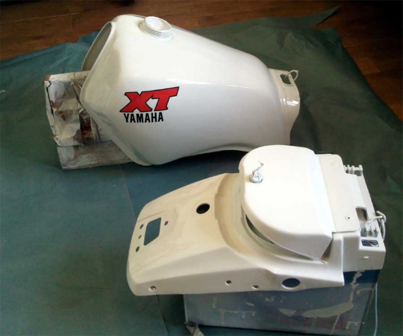

    ensuite repose de l'electricité,préparation et peinture de la carrosserie avec mon blanc fetiche qui claque (peugeot EWP et reverni derrière,c'est une tuerie ce blanc).stickers refaits par un poto du métier:
